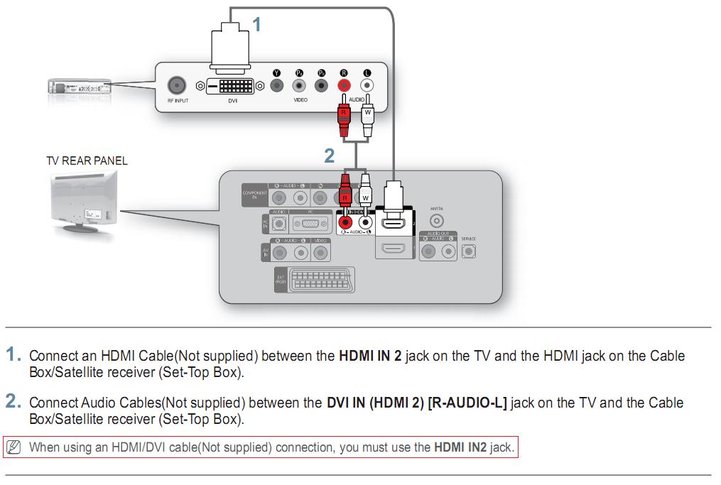

Zeph Skrevet 23. januar 2010 Del Skrevet 23. januar 2010 (endret) 1: Test utgangen på PC-en gjennom kabelen du har kjøpt. Plugg phonokabelen i eit eller anna. Gjerne AV IN bak på TV-en, og skru TV-en over til AV. 2: Sjekk at alt er kopla som vist på vedlagt bilete. 3: Gå i menyen og sjå om "TV Speaker" er slått på. 4: Gå i menyen og sjå om du finn ein innstilling for HDMI 2 og lyd. Må kanskje velge om den skal bruke HDMI-inngangen eller phonoinngangen. Funker det ikkje, finn ein person med betre teknisk innsikt og spør om h*n kan hjelpe deg. Endret 23. januar 2010 av Zeph Lenke til kommentar
