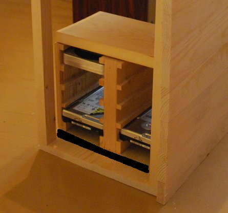

Bozzeye Skrevet 27. februar 2010 Rapporter Del Skrevet 27. februar 2010 Tror du misforsto litt. Jeg tenkte at du kunne plassere viftene der den svarte streken er på vedlagt bilde. Viftene kommer ikke helt inntil frontplaten da. Sett fra siden blir det i denne rekkefølgen, ytterst først: Frontplate, stolper, vifter, harddiskrack. Lenke til kommentar

skylinepower Skrevet 28. februar 2010 Forfatter Rapporter Del Skrevet 28. februar 2010 Tror du misforsto litt. Jeg tenkte at du kunne plassere viftene der den svarte streken er på vedlagt bilde. Viftene kommer ikke helt inntil frontplaten da. Sett fra siden blir det i denne rekkefølgen, ytterst først: Frontplate, stolper, vifter, harddiskrack. Skjønner hva du mener, men hvordan mener du jeg skal feste viftene da? Tenkte å ha de slik som jeg nevnte for da kan jeg feste viftene til fronten. Takk Henrik, må til Lenke til kommentar
Bozzeye Skrevet 28. februar 2010 Rapporter Del Skrevet 28. februar 2010 Det tenkte jeg ikke på. Da blir det nok best med to på 10cm, ja. Lenke til kommentar
skylinepower Skrevet 28. februar 2010 Forfatter Rapporter Del Skrevet 28. februar 2010 Det tenkte jeg ikke på. Da blir det nok best med to på 10cm, ja. Må jo feste viftene Lenke til kommentar
