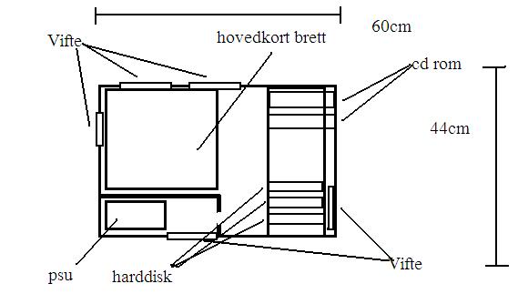

skylinepower Skrevet 15. november 2009 Forfatter Rapporter Del Skrevet 15. november 2009 Har i helga tegnet opp hvordan cd rom og harddisk rommene skal være. Så har skisser på det. Målte opp kabinettet og funnet ut at det blir ca 43.5cm høyt + "tak" og rundt 60cm langt. Bredda er jeg usikker på, men vil ha 24cm innvendig så blir ca 29cm utvendig.. Blir et ganske stort kabinett da ^^ Lenke til kommentar
skylinepower Skrevet 15. november 2009 Forfatter Rapporter Del Skrevet 15. november 2009 Her et bilde av slik jeg tenker d Lenke til kommentar

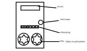

skylinepower Skrevet 27. desember 2009 Forfatter Rapporter Del Skrevet 27. desember 2009 Enkel Paint skisse av hvordan jeg tenker fronten. 2*12cm vifter. 1 DVD leswer og brenner i et Start knapp fra biltema. Viftene skal blåse inn på harddiskene for å kjøle de ned. Tenker å bruke stearinlys holdere som føtter på kabinettet, prøvde det ut, men viste seg av den grunnplata nederst ikke er høvlet rett så den vugget. Må vel få den høvlet i morgen da hvis jeg får tid. På grunnplata skal jeg borre hul til stearinlys holderne som er føttene, å montere et diodelys over hver sterarinlys holder, på dne måten blir det en veldig kul effekt, en på diskusjon gjorde det en gang, husker ikke hva kabinettet het, men det var drit fint! http://www.komplett.no/k/ki.aspx?sku=572863 Denne blir viftestyrern tenker jeg, fin, enkel, billig og 6 vifter er så mange jeg tenker å ha i kabinettet Lenke til kommentar
