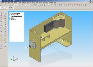

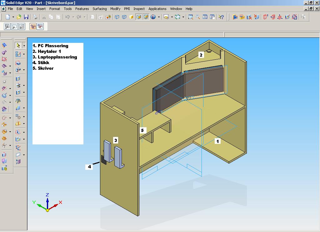

Den viktigste delen i et hvert prosjekt, uten planlegging går det meste galt. Startet med å tegne noen skisser, men hadde ikke stor nok tegneblokk til at jeg orket å produsere så mye mer ned på papir. Begynnte å kikke litt på sketchup, men jeg har liksom aldri helt fått det til. Sikkert ikke lagt nok tid i det. Etter litt random jakt etter inspirasjon på nettet og lokalt fant jeg ut at jeg faktisk hadde et 3d program på pc’en. Et program jeg hadde fått gjennom skolen. Solid Edge het det, og vi hadde brukt det et par uker i mekanisk. Så da bar det igang med tegninga.
Under skrivebordet har jeg oppdatert litt, med fothvile og to plater til som skal støtte vekten til bordet. Bilder kommer.
Har 8 enheter som trenger 230v, men vet ikke hvor jeg skal skru fast stikkene, forslag?

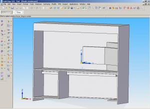

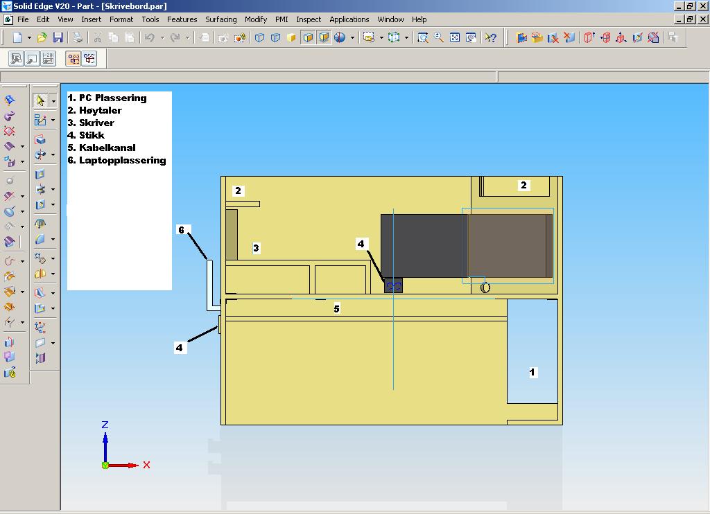

Ny måltegning
Da har jeg lagd en endelig tegning som jeg blir å følge gjennom oppbyggnings fasen. Er vel egentlig ikke store endringer annet en at jeg har laget en ramme bak veggen der hvor ene skjermen henger. Det er for å gjøre det lettere å bruke innfelt stikk.
Har også funnet monteringssett til skjermene.
