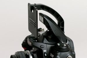

arnold_layne Skrevet 24. juni 2009 Del Skrevet 24. juni 2009 (endret) Den interne blitsen må gå av for å kunne kommunisere med den eksterne. Men den interne kan stilles så svakt at den ikke bidrar signifikant til eksponeringen. Evt. så kan du kjøpe en liten dings som du henger foran blitsen som kun slipper gjennom IR-lyset. Edit: Her er et bilde av den dingsen jeg mener: Endret 24. juni 2009 av arnold_layne Lenke til kommentar

fo2re Skrevet 24. juni 2009 Del Skrevet 24. juni 2009 (endret) Den interne blitsen lyser IKKE opp motivet i det hele tatt med denne innstillingen da den kun sender en kommando til de eksterne ett nanosekund før de eksterne blinker. Dette skjer så fort at vi oppfatter det som ett blink, noe av det som gjør det gøyt å bruke CLS. Den dingsen på bildet tror jeg du trykt kan spare pengene på, du kan jo selv teste å sette kameraet mot ett motiv som er tilnærmet helt mørkt og fyre av den innebygde og se om bildet i det hele tatt blir opplyst. Endret 24. juni 2009 av JoonGoii Lenke til kommentar

Jann - Ove Skrevet 24. juni 2009 Del Skrevet 24. juni 2009 Den "dingsen" er ganske enkelt genial. Som nevnt er det sjelden at den innebygde bidrar til eksponeringen, men den kan bli en kjip unødvendig refleksjon. Forøvrig har det å holde hånden litt framfor den innebygde omtrent samme virkning, bortsett fra at det går litt utover rekkevidden. Lenke til kommentar
