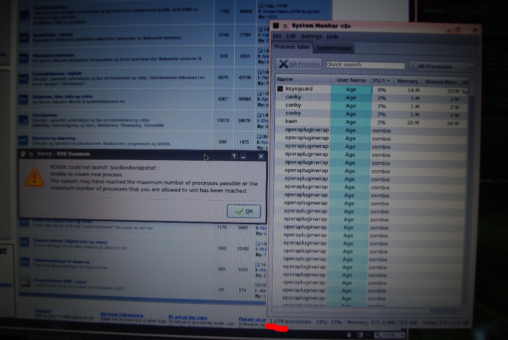

Når jeg starter opera ser alt til å fungere normalt, (ser et lite glims av et annet vindu som åpnes samtidig - tror dette har noe med java å gjøre), men etter få minutter med surfing har operapluginwrapper blitt en zombieprosess som formerer seg med høy fart. Dette tar ikke bare CPU, men hindrer andre prosesser i å starte, ergo kan jeg ikke starte andre programmer mens opera kjører (se bilde lengre nede).

Bilder:
Før opera startes;
Antall prosesser: 146
Når opera har kjørt i ca 10min:
Antall prosesser: 1079!

Har nå lokalisert problemet, som antatt var det Java som var syndebukken.
Deaktiverte nemlig Java, og da funker alt som fjell, bortsett fra java da ( :roll: )
Så da blir spørsmålet videre, noen som har noen tips til hva som kan gjøres slik at det virker igjen. Er standard java for linux (openjdk?).
UPDATE #2:
Da Fedora 11 kom byttet jeg ut openjdk med Sun Java, når fungerer alt uten problemer!
