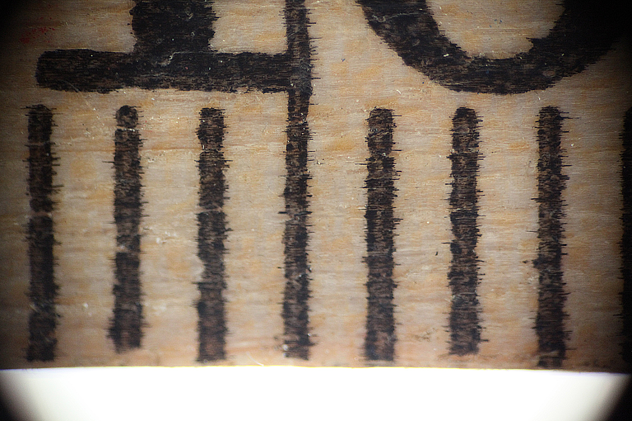

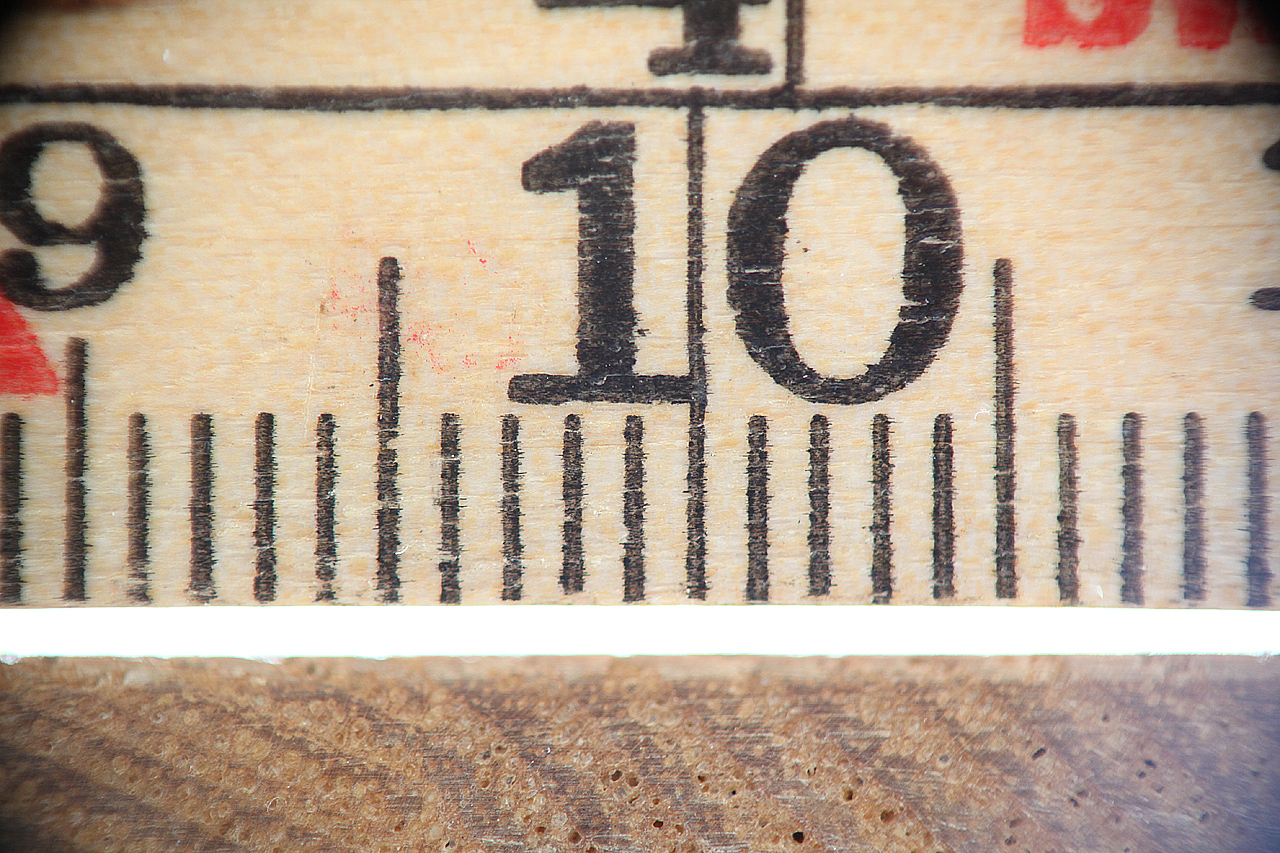

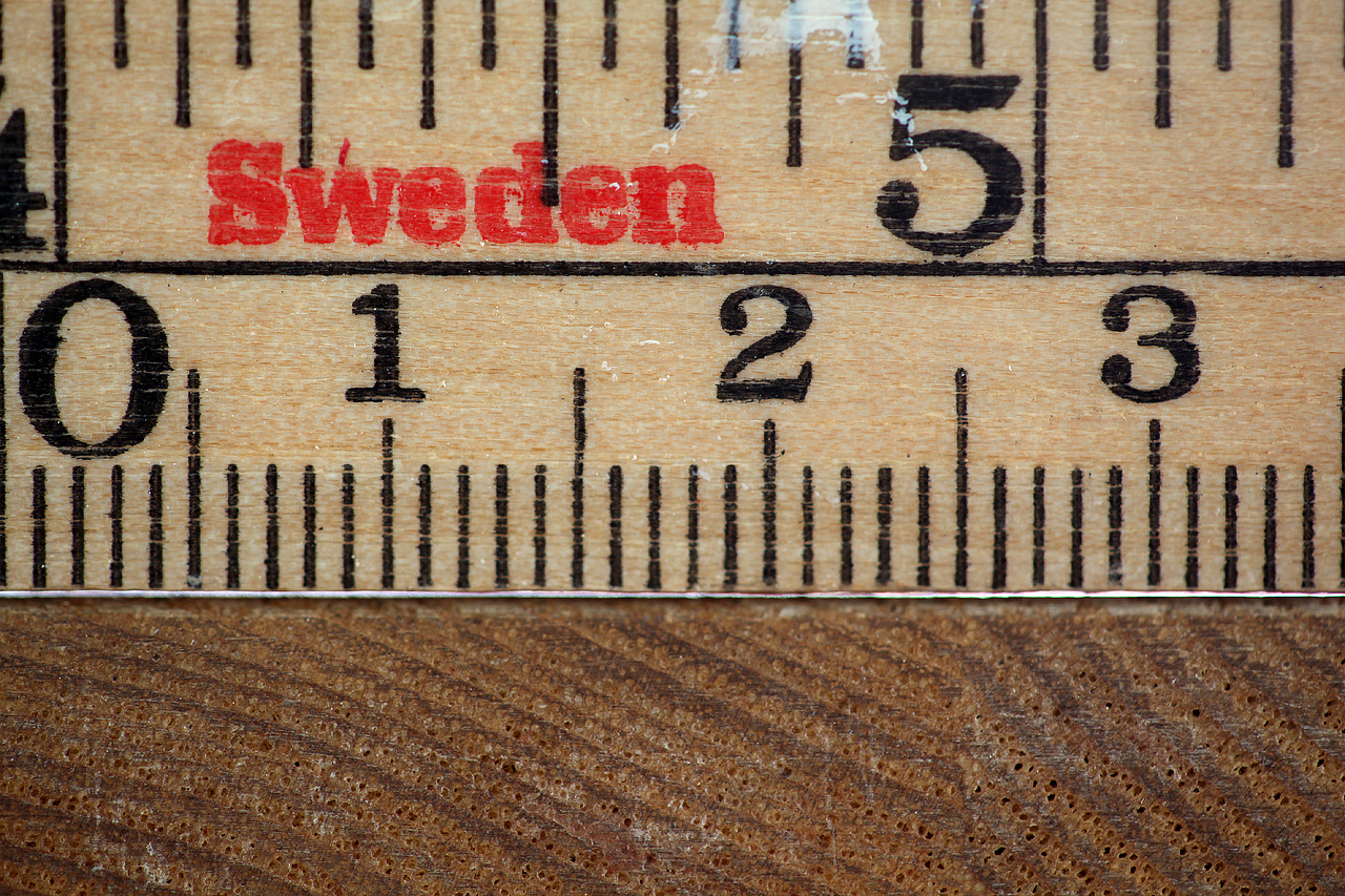

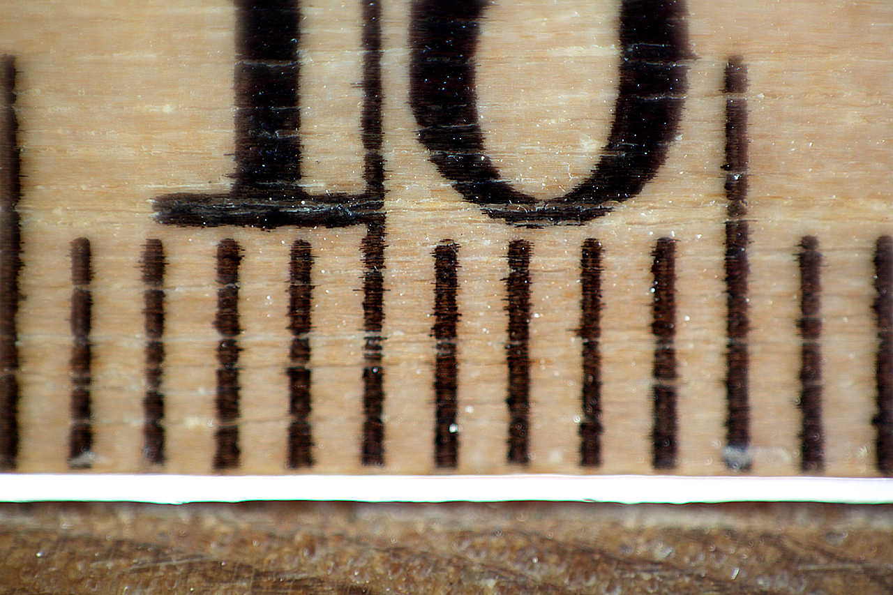

Trondster Skrevet 8. mai 2009 Del Skrevet 8. mai 2009 Har kjøpt en 58mm/58mm converter-ring (kjøp som sagt fra resellers og ikke Adorama - $4 er litt mer spiselig enn $80 for frakt av en $8 vare..) Har i Aprilfesten min (som det fremdeles er lov å lese og kommentere! ) blant annet hatt det gøy med å koble 100/2.8 macro pluss en 50mm på min gode gamle 20D - gøy, synes nå jeg. Men - hvor mye ekstra forstørrelse gir egentlig et 50mm objektiv koblet på på den måten? Tenkte derfor jeg skulle ha det litt mer moro i morges og ta makrobilder av en linjal. Alle disse er skutt på største blender, 2.8, og kan derfor være litt softe - de ville blitt mye mye skarpere på liten blender. Typisk skyter man jo makro på en markant mindre, men meningen var her heller å verifisere at det var i fokus - det er bredden, og ikke motivet, som her er interessant. Fokus: Fokusplanet er j...ig tynt. Anbefales først og fremst til makrobilder av flater. Instilling av fokus: 50mm'en min extender litt under fokus, men jeg har ikke sett at det har noen særlig effekt whatsoever å endre fokus på 50mm'en når den er koblet opp på den måten. Det så kanskje bittelitt penere ut med fokus på nærgrensen med 50mm, så jeg beholdt det der. (Kanskje det er vandringen som oppveier fokusen?) Derimot endrer ting seg en hel del når jeg endrer fokus på 100mm'en. Størst forstørrelse blir det med fokus på nærgrensen (fokus til 1:1 makro, med andre ord), med avstand ca. 11mm fra objektivet til motivet. Fokuserer jeg på maks avstand, uendelig fokus, så flytter fokuspunktet, til ca. 30mm fra objektivet. Og - vi kan her se litt vignettering. (Ellers: Det var også mulig å kjøre andre veien, med 50mm'en på kameraet, men det ble bare tull. Kjempevignettering, fokusavstand på millimetre og mye mer forstørrelse ved å bare koble 10mm'en direkte.) Kan være man får andre resultater med andre 50mm-objektiver med intern fokus - mitt objektiv er lengst på nærgrensen. ..Men så - her er bilder og tall! 100mm "vanlig" makro: 100mm + 50mm, fokus 100mm nærgrense: 100mm + 50mm, fokus 100mm uendelig: Vi ser her at sammenlignet med 100mm macro som gir 1:1, så har vi: 100mm: 1:1 100mm + 50mm, fokus 100mm nærgrense: ca. 2,9:1 100mm + 50mm, fokus 100mm uendelig: ca. 1,84:1 (..og grov vignettering.) Har lyst på mellomringer - vil det kunne gi forstørrelse på en mer kontrollert måte? ..Og - det skal sies - jeg har ikke ord for hvor gøy det var å ta disse bildene.. :D Lenke til kommentar
Kristallo Skrevet 8. mai 2009 Del Skrevet 8. mai 2009 Du har noe krøll i tallene, det første bilde skulle vist 22,5 mm for å være 1:1. Og det andre bildet skulle da bli ca 2:1. Bildebrikken på Canon 20D er 22.5 x 15 mm. Dealextreme har manuelle mellomringer til litt under $10 inkludert frakt, på 50 mm så ga de meg ca 1,3:1 og to sett ga ca 2:1. Jeg tror ikke det blir mer kontrollert enn det oppsettet du har, men vekten blir null og niks i forhold og du får litt mer avstand til motivet så det blir nok mer behagelig å jobbe med. Med mellomringene så gjør fokusen ingen praktisk forskjell. Man må fokusere ved å bevege kameraet. Lenke til kommentar
Trondster Skrevet 8. mai 2009 Forfatter Del Skrevet 8. mai 2009 Nei, tallene og bildene er riktige, de.. Fokuseringen var mer å stille fokusen inn til ønsket forstørrelse, og deretter forsiktig lirke stativet og/eller motivet til det ble skarpt.. Lenke til kommentar
tomsi42 Skrevet 8. mai 2009 Del Skrevet 8. mai 2009 (endret) Jeg vet ikke om crop faktoren påvirker macro og nærgrense. I teorien så skal den jo ikke det. Og 1:1 betyr at 1mm i virkeligheten bruker 1mm sensor. Så enten har du brukt en "fisker-jukse-målestav"* eller så er det ikke 1:1. Tom *) Husker vi kunne kjøpe slike på moro-butikkene slik at når den viste f.eks. 30cm, så var det egentlig kun 20 ... Endret 8. mai 2009 av tomsi42 Lenke til kommentar
arela Skrevet 8. mai 2009 Del Skrevet 8. mai 2009 Formelen for å beregne max forstørrelse med "stacked lenses" er enkel: brennvidde på objektivet delt på brennvidden på det som er satt på foran. Dvs at du skal få ca 2:1 med denne kombinasjonen. Lenke til kommentar
Inc Skrevet 8. mai 2009 Del Skrevet 8. mai 2009 Ja, men hallo, det er jo en svensk meterstokk??? Lenke til kommentar
Trondster Skrevet 8. mai 2009 Forfatter Del Skrevet 8. mai 2009 Nei, nei - tallene og bildene er helt riktige, de. Passet nøye på fokus - dro såvidt i stativet til det så skarpt ut på skjermen. Hint: Åpne første bilde og velg Save As.. Lenke til kommentar

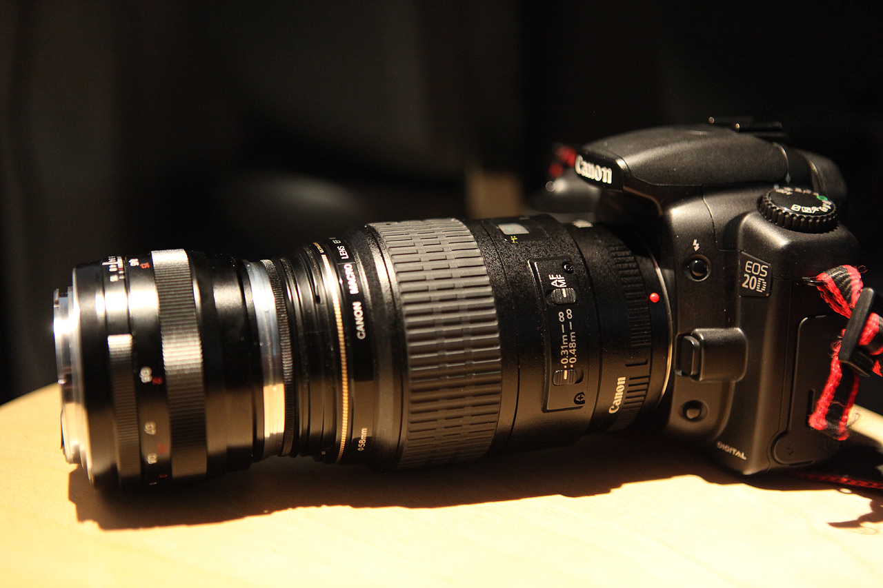

Trondster Skrevet 8. mai 2009 Forfatter Del Skrevet 8. mai 2009 (endret) Sånn ser objektivene ut koblet sammen: Edit: f/2.8, 1/60s, ISO 3200 Edit II: Huh? Store bildet virker ikke? Laster opp samme fil én gang til. Endret 8. mai 2009 av Trondster Lenke til kommentar

k.n.b Skrevet 8. mai 2009 Del Skrevet 8. mai 2009 (endret) Nei, nei - tallene og bildene er helt riktige, de. Sikkert riktige bortsett fra påstanden om 1:1. Hvis du får 35mm linjal med en crop-sensor er det _ikke_ 1:1. Endret 8. mai 2009 av k.n.b Lenke til kommentar
arnold_layne Skrevet 8. mai 2009 Del Skrevet 8. mai 2009 Formelen for å beregne max forstørrelse med "stacked lenses" er enkel:brennvidde på objektivet delt på brennvidden på det som er satt på foran. Dvs at du skal få ca 2:1 med denne kombinasjonen. Det stemmer, denne kombinasjonen gir 2:1, og effektiv brennvidde blir ca 33 mm. Ingen vei utenom en retrett her, Trondster Lenke til kommentar

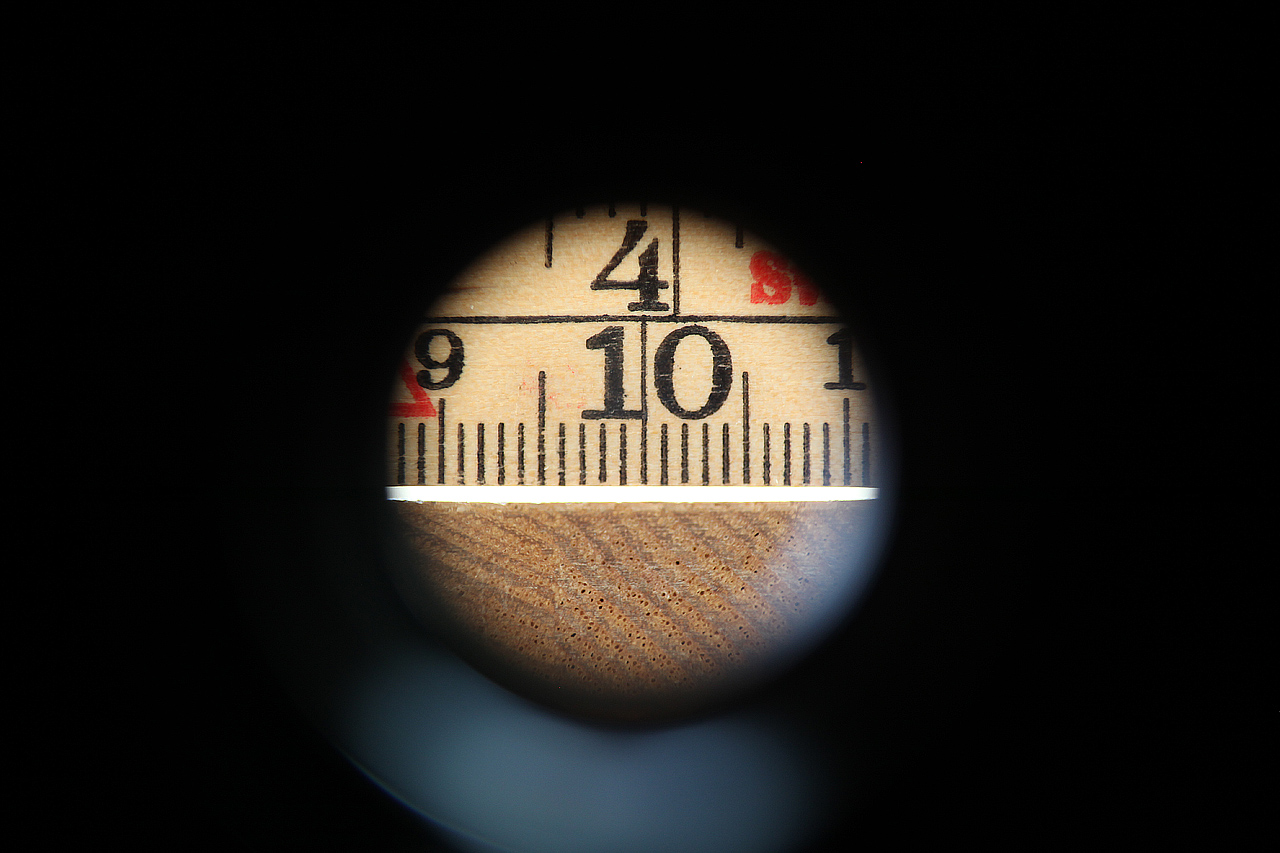

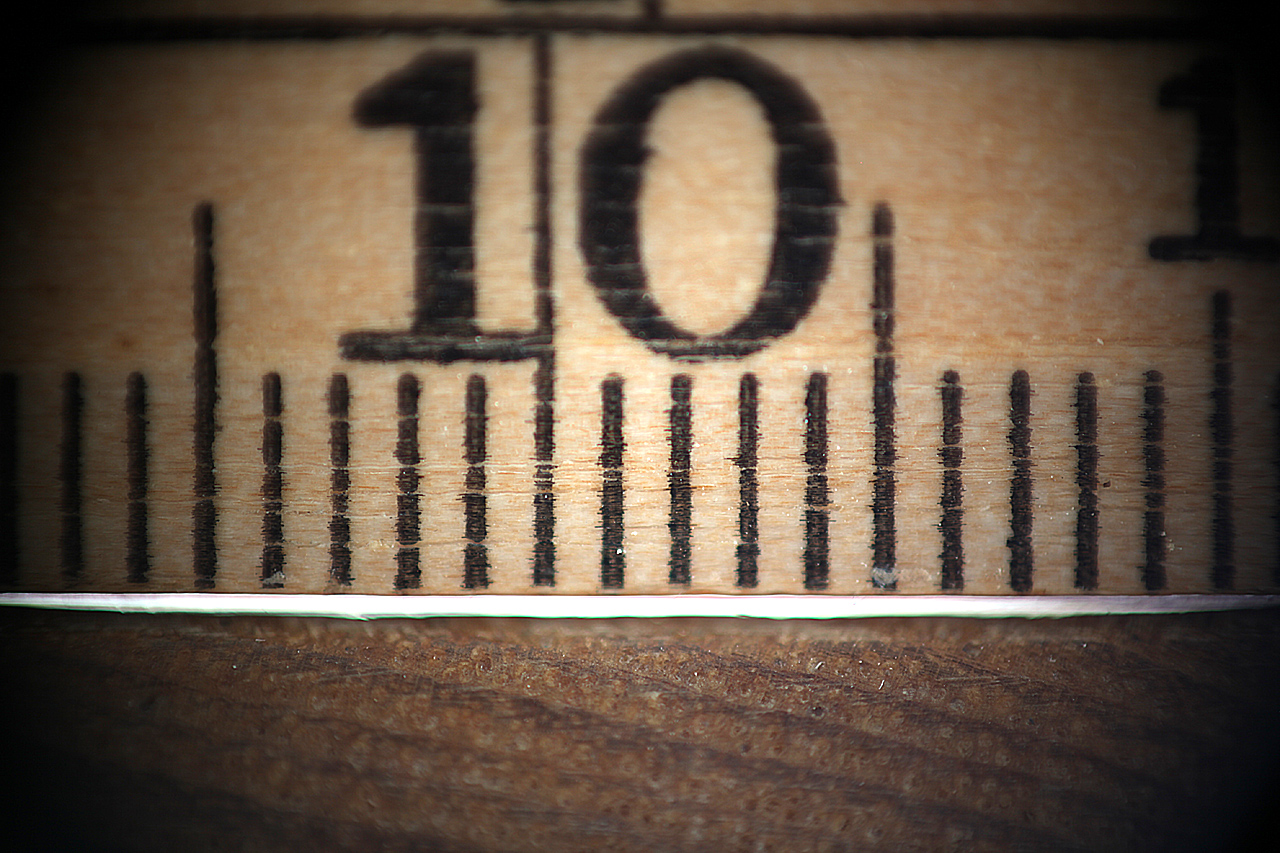

Trondster Skrevet 8. mai 2009 Forfatter Del Skrevet 8. mai 2009 Det stemmer, denne kombinasjonen gir 2:1, og effektiv brennvidde blir ca 33 mm. Ingen vei utenom en retrett her, Trondster Matematikken blir påvirket av fokusering! Det er nok fokuseringen som gir det ekstra - de fleste objektiver endrer utsnitt ved fokusering, vet dere.. Converter-ringen bygger også noen mm - kanskje det har noe å si? Eeee..noe off-topic som noen her sikkert kan svare meg på.. Er det slik at du har to, la oss si random, objektiver koblet sammen med "en ring"? Feks kan jeg koble mitt Sigma 17-70 f\2,8-4,5 HSM til mitt eldre Nikon 50mm f\1,8..? Tror den 50mm er fullformat, om det har noe og si.. Takker for eventuelle svar! Det skulle funke, ja - sitter nå og setter min gamle crappy 28-90mm bak frem på 100mm'ern - det ser ut til å gi enda mer - skalviseee... (Hvafornoe "off topic"? Det er da dette tråden handler om!! ) 100mm + 28-90@28mm: ca. 4,8:1 (!!) ..Men pokker som den converter-ringen satt fast på 100mm'eren, da!! Gnnnnnngngngn - der! ..Og så tester vi mer: 28-90@90mm + 50mm (ignorer at vignetteringen er litt skjev - plastzoomen liker ikke vekten av metall-Zeiss! Ca. 1,7:1 28-90@28mm + 50mm: Uhm - bare underlig - som man sier i Danmark - en vignettering, der vil noget! :D Og - jeg gir meg aldri når jeg har rett!! (Sjekk det bildet av objektivene, back to b.. uhm - front to front! ) Lenke til kommentar
arnold_layne Skrevet 8. mai 2009 Del Skrevet 8. mai 2009 Problemet er at du regner forstørrelsen i forhold til en fullformatssensor. Du må regne i forhold til crop-sensoren din, som Kristallo sa i første svar. Lenke til kommentar
