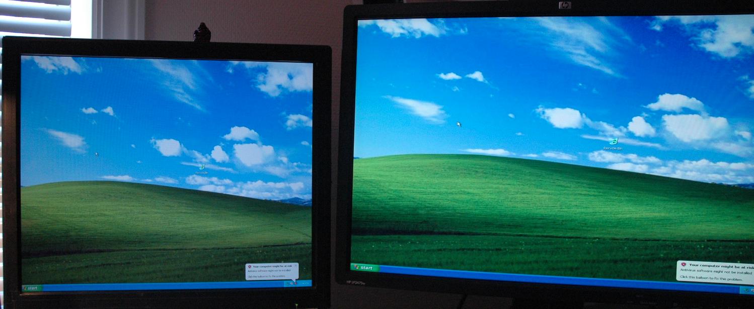

HP-skjermen er satt i "sRGB mode", som er beste tilnærming for å redusere de overmettede fargene. Det er forøvrig klart at skjermen likevel ikke klarer å redusere de overmettede fargene i nevneverdig grad. Lysstyrken på skjermen er redusert kraftig for å gi mest mulig like skjermbilder. Skjermen til venstre er en NEC IPS-skjerm.
1. Dette bakgrunnsbildet ser kanskje livlig og friskt ut på HP-skjermen, men grønn-fargen er ikke mye naturlig. Problemene er enda værre med rødt og følgelig hudfarge-toner, men har desverre ikke bilde av det.

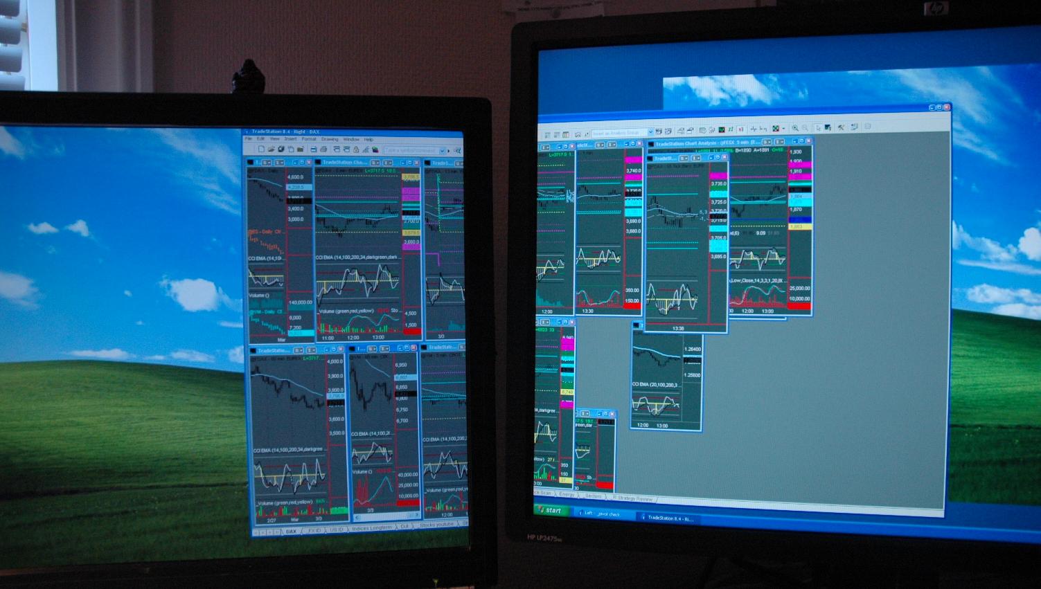

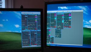

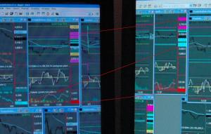

2. Rødt og grønt er fargene som blir kraftigst overmettet. Dette bildet viser hvordan det rosa og røde nærmest brenner i skjermbildet. Dette er veldig ubehagelig å se på. Også på grunn av de skarpe fargene vil tekst oppå disse fargene ikke være like skarp, da farge-kontrasten blir for stor. Følgen er at man blir sittende å anstrenge øynene. Når man flytter øynene fra en lav-mette farge til en høy-mettet farge må øynene justere seg kraftig for å tilpasse seg endring i lyset. Det er dette som gjør det anstrengende å se på.

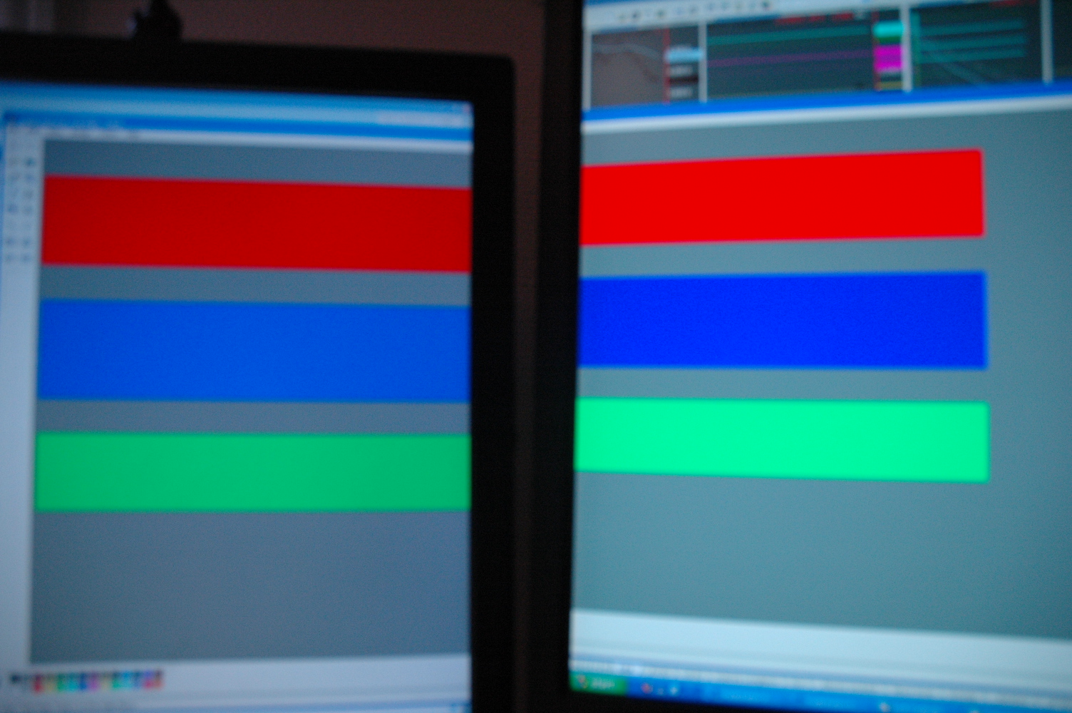

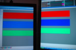

3. I dette testbildet, se 10 sekunder på det røde feltet til venstre, så se 10 sekunder på det røde feltet til høyre. Sannsynligvis vil du føle at det er nærmest umulig å fokusere på det røde feltet til høyre, fordi fargen enkelt og greit er for sterk. Her ser man at ved en nær identisk lysstyrke på gråtonen på begge skjermene vil det røde og grønne på wide gamut skjermen være kraftig overmettet.
Disse eksemplene viser noen av ubehagelighetene. Selv om bilder vil få noen unaturlige farger så ligger igrunn det største problemet i lesing av tekst under forskjellige fargeforhold. Dette er fordi ser man på ett bilde vil øyet justere seg til det generelle lys-intrykket som bildet gir, mens ved lesing av tekst fokuserer man spesielt på små områder av skjermen, og da må øyet justere seg mye kraftigere fra farge til farge. Feil farge er en ting, men belastning og stress for øynene er absolutt en mye værre bivirkning.
