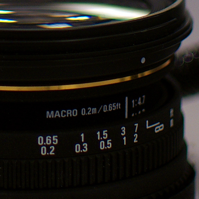

Anew Skrevet 27. mars 2009 Del Skrevet 27. mars 2009 (endret) Jeg har vært innom FotoVideo og tatt noen sammenligningsbilder (klikk for 100%): Sigma 30/1.4 @ 1.4 Sigma 30/1.4 @ 1.8 Nikon 35/1.8 @ 1.8: Fokus ligger på "0.65", men Sigmaens AF var justert med +10, som forklarer tendensen til bakfokus. Bildene er tatt håndholdt og med litt mellomrom, så utsnitt er åpenbart ikke 100% identiske. Jeg glemte å slå av auto-ISO, så selv om lukkertid og blender er identisk, så valgte kameraet å jekke opp iso til 280 med Nikkoren. Mine konklusjoner er at Sigmaen er skarpere enn Nikkoren - vidåpen er det ganske tett, men nedblendet til f/1.8 er Sigmaen vesentlig skarpere enn Nikkoren. Sigmaen har en mye bedre boke vidåpen - her er Nikkorens fargfeilbrytning ødeleggende. Nedblendet til f/1.8 blir punktvise høylys litt rare på Sigmaen. Nikkoren har nok en noe kjøligere og mer presis fargegjengivelse. Totalt sett tyder alt på at jeg beholder Sigmaen, og stryker Nikkoren fra ønskelisten. Endret 27. mars 2009 av Anew Lenke til kommentar

arnold_layne Skrevet 27. mars 2009 Del Skrevet 27. mars 2009 Interessant og etter forholdene en meget bra gjennomført sammenligning. Forskjellene i bokeh er som forventet penere på Sigmaen - artig å se hvordan fargefeilbrytningen gjør at overgangen fra høylysene til resten av omgivelsene blir veldig markert. Det er nok dette som gjør at den virker "masete" når man ser på mindre forstørrelser. Men det som overrasker meg er at det er så stor forskjell på skarpheten på f/1.8. Den var jo helt enorm! Og det til tross for at Nikkoren har fått mye skryt for nettopp skarphet. Jeg fikk litt lyst til å prøve å repetere testen din hos JP her i Bergen. Hvis jeg får lignende resultater kan vi langt på vei utelukke evt. eksemplarvariasjon. Lenke til kommentar
Øyjor'n Skrevet 27. mars 2009 Del Skrevet 27. mars 2009 (endret) Doh... Nå ble jeg ENDA mer usikker på 35mm'eren til Nikon...-.- Jeg liker ikke forskjellen jeg ser. Sigmaen er veldig mye kalrere enn nikkoren... Endret 27. mars 2009 av Oyjorn Lenke til kommentar
Anew Skrevet 27. mars 2009 Forfatter Del Skrevet 27. mars 2009 (endret) La oss ikke dømme Nikkorens skarphet nord og ned på bakgrunn av ett enkelt testbilde. Det kan jo tenkes at jeg har gjort noe feil, eller at dette eksemplaret ikke er optimalt - vi snakker tross alt om FVs demoeksemplar. Edit: Her er et utsnitt fra et annet bilde tatt med Nikkoren, som jeg ikke brukte fordi utsnittet er såpass forskjellig fra de andre. Det kan se ut som om skarpheten er noe bedre her, men den kan fortsatt ikke måle seg med Sigmaen ved samme blender, men er ganske tett på Sigmaen vidåpen: Endret 27. mars 2009 av Anew Lenke til kommentar
potetskrell Skrevet 27. mars 2009 Del Skrevet 27. mars 2009 Doh... Nå ble jeg ENDA mer usikker på 35mm'eren til Nikon...-.- Jeg liker ikke forskjellen jeg ser. Sigmaen er veldig mye kalrere enn nikkoren... Som de sier på dpreview: If the lens has one major flaw, it is a certain propensity to show chromatic aberration, of both the lateral kind (which can be corrected by the in-camera JPEG processing of the D90 and D300), and the longitudinal (which cannot). To be fair the latter is a pretty well unavoidable with a fast prime, but the 35mm F1.8G DX suffers from it to a rather high degree, and in particular can give some unpleasant purple fringing effects if you're not careful. Det er noe jeg legger merke til med engang med dette objektivet. Tror det blir kjennetegnet til dette objektivet. Ikke pent. Lenke til kommentar
boos Skrevet 27. mars 2009 Del Skrevet 27. mars 2009 Hm...er Nikonen virkelig SÅ uskarp? Den kromatiske aberrasjonen var også godt synlig. Ble betenkt nå.... men den er jo billig.. boos Lenke til kommentar
ozone Skrevet 28. mars 2009 Del Skrevet 28. mars 2009 Her er photozone.de sine målinger av skarphet i testene av Sigma 30/1.4 og Nikkor 35/1.8 (Tallene angir linjebredder pr. bildehøyde): [email protected] center 2027 border 1893 extrem 1545 [email protected] center 1850 border 1330 extrem 831 [email protected] center 1934 border 1613 extrem 913 Som vi ser så er Sigmaen mindre skarp på alle områder, selv på f/2. Spesiellt mye dårligere er den i ytterkantene. Testen forteller også om minst like mye vignettering og CA. Ikke et vondt ord om din "særdeles lite vitenskapelige sammenligning", men jeg er overbevist om at Photozone sine tester er både mer nøyaktig utført og standardisert. Men jeg tror vi snakker om kraftig eksemplarvariasjon her. Enten i din test, photozone sin, eller begge! (Kanskje ditt eksemplar har vært en liten tur i gulvet Jeg ser iallefall ikke slik ekstrem uskarphet, eller så mye CA, på mitt eksemplar i det hele tatt! Kanskje jeg bare har vært veldig heldig med min Lenke til kommentar

Anew Skrevet 28. mars 2009 Forfatter Del Skrevet 28. mars 2009 (endret) Det er D300 som er brukt ja. Ozone bør lese disclaimeren til Photozone, som understreker sterkt at resultater ikke kan sammenlignes på tvers av systemer. Sigmaen er testet på Canon 350D, Nikkoren på D200. Det vil gi ulike resultater. Etter hvert bør også de fleste ha fått med seg at Sigmaen scorer dårlig i kantene på tester fordi den har et usedvanlig krumt fokusplan. Den er mao. særdeles dårlig egnet til murvegger og testplansjer. Jeg er mer enn villig til å tro (faktisk ganske overbevist om at) uskarpheten i det første eksempelet jeg la ut kan tilskrives brukerfeil fra min side. Det andre bildet jeg la ut er imidlertid ikke belemret med brukerfeil. Det er jeg "sikker" på. Endret 28. mars 2009 av Anew Lenke til kommentar

Anew Skrevet 28. mars 2009 Forfatter Del Skrevet 28. mars 2009 Fordelen med denne sammenligningen er at det er 100% crops tatt av samme motiv under samme forhold. Det er ofte vanskelig å finne på nett. Lenke til kommentar
froggyler Skrevet 28. mars 2009 Del Skrevet 28. mars 2009 Fordelen med denne sammenligningen er at det er 100% crops tatt av samme motiv under samme forhold. Det er ofte vanskelig å finne på nett. Hvordan kan du hevde at det er samme forhold når du ikke har bruker stativ på et dårlig belyst motiv med begrenset kontrast? Lenke til kommentar
kaian Skrevet 28. mars 2009 Del Skrevet 28. mars 2009 Hvordan kan du hevde at det er samme forhold når du ikke har bruker stativ på et dårlig belyst motiv med begrenset kontrast? Hvordan kan du glemme trådtittelen så fort? Ta det for det det er: Anew deler sin uhøytidelige test med oss. Det er ikke mer, men det er interessant nok. Jeg ser gjerne mer av den slags her. Lenke til kommentar
Anew Skrevet 28. mars 2009 Forfatter Del Skrevet 28. mars 2009 Hvordan kan du hevde at det er samme forhold når du ikke har bruker stativ på et dårlig belyst motiv med begrenset kontrast? Hvordan kan du glemme trådtittelen så fort? Det er jo så mye morsommere å være negativ. Det viktigste for meg i denne "testen" var boke og farggjengivelse. Til det siste var ikke motivet spesielt velegnet, men Nikkorens boke og fargefeilbrytning er jo så grell at alt annet blir mindre interessant i mine øyne. Forøvrig er ikke lysforholdene så dårlige - vi snakker lukkertider på 1/125 og albuen støttet på et bord. Ikke akkurat parkinsons sykdom. Lenke til kommentar
