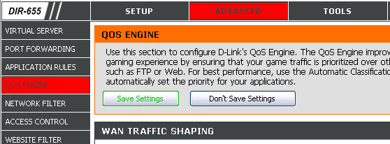

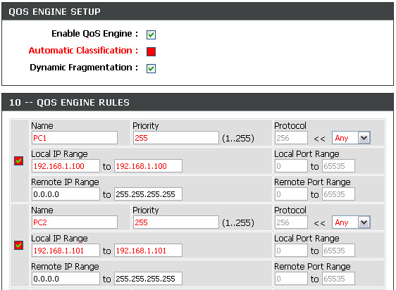

Logg inn på routeren og velg fliken ADVANCED og deretter QOS ENGINE i menyen til venstre:

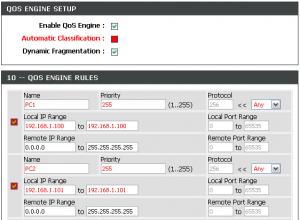

Slå av AUTOMATIC CLASSIFICATION og legg inn de to PC'ene som vist med rød skrift, evnt. så kan du velge kun en regel som innebefatter begge IP-adressene. PC'ene vil få prioritet 255 (som er lavest prioritet) når du lagrer oppsettet. Husk å krysse av for at regelen skal brukes (grønn v) for så å velge SAVE i toppen av bildet:

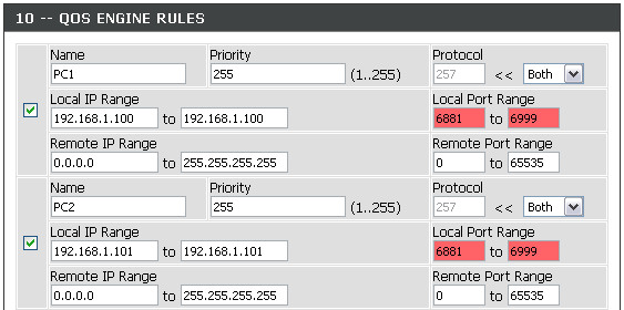

Hvis du f.eks vet at de to PC'ene kun bruker BitTorrent så kan du velge å kun nedprioritere trafikk via portene 6881-6999 som ofte blir brukt som standard. Noen BitTorrent-klienter kan bruke uPnP for å åpne en vilkårlig port så det å utelukke alt er kanskje greit nok. Husk SAVE:

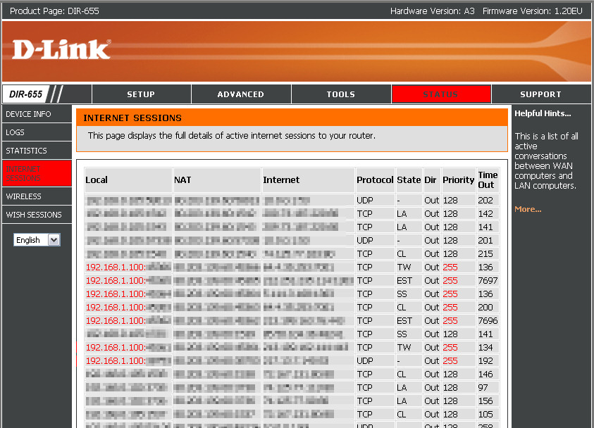

Etter at du har lagret oppsettet og routeren har restartet så kan du velge STATUS og så INTERNET SESSIONS i menyen på venstre side, da bør du se at trafikk til de to maskinene får prioritet 255 mens annen trafikk får høyere prioritet:

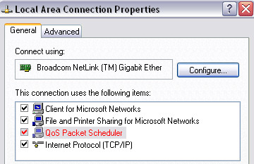

En forutsetning for at dette skal fungere tilfredsstillende er at QoS-tillegget i oppsettet for nettverkskortene er aktiv på alle maskiner:
Håper du får dette til....
