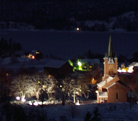

Phaser_ Skrevet 9. februar 2009 Del Skrevet 9. februar 2009 (endret) Var ute nå og knipset litt Hva har skjedd her? 100% crop av ett større bilde pentax k20d da40 30sec f5,6 iso 100 Dette dukket opp på flere bilder men bare på iso 100 ser det ut til. Endret 11. februar 2009 av Phaser_ Lenke til kommentar
Kaffilars Skrevet 10. februar 2009 Del Skrevet 10. februar 2009 Var ute nå og knipset litt Hva har skjedd her? 100% crop av ett større bilde pentax k20d da40 30sec f5,6 iso 100 Dette dukket opp på flere bilder men bare på iso 100 ser det ut til. Mener eg har sett det same fenomen tidligare hos en annen K20 brukar, ved fotografering i kulde. Eg anbefaler deg å prøve ei anna minnebrikke, då problemet kan ligge der. Eller ta kontakt med Fovi. Lenke til kommentar
selfdestructo Skrevet 10. februar 2009 Del Skrevet 10. februar 2009 Hør med han Devisor som poster her, han hadde samme problem på sitt k20d. Lenke til kommentar
Phaser_ Skrevet 10. februar 2009 Forfatter Del Skrevet 10. februar 2009 Takker for svar PM Sendt og mail til FOVI Er fortsatt garanti, så om det er noe galt så er det greit å få fiksa det snart. Lenke til kommentar
Fotofashion Skrevet 11. februar 2009 Del Skrevet 11. februar 2009 jeg har sendt mitt for andre gang til fovi.. da pentax tyskland ikke fant noe feil.. problemet var ikke lang lukkertid, men rett og slett kulda. Ref fovi så er dette noe som kan oppstå når det er kaldt, og står i brukermanualen at pentax ikke garantere drift under 0c. Noe jeg ikke kan finne beskrevet for K20D. Så får se hva de finner ut denne gangen, sendte de avgårde med raw bilder som viser slike striper. Heldigvis er det bare backup kameraet mitt, men uansett j.. irriterende. Lenke til kommentar
Phaser_ Skrevet 11. februar 2009 Forfatter Del Skrevet 11. februar 2009 jeg har sendt mitt for andre gang til fovi.. da pentax tyskland ikke fant noe feil.. problemet var ikke lang lukkertid, men rett og slett kulda. Ref fovi så er dette noe som kan oppstå når det er kaldt, og står i brukermanualen at pentax ikke garantere drift under 0c. Noe jeg ikke kan finne beskrevet for K20D. Så får se hva de finner ut denne gangen, sendte de avgårde med raw bilder som viser slike striper. Heldigvis er det bare backup kameraet mitt, men uansett j.. irriterende. Jeg fikk omtrent samme svar. garanti ned til 0 grader. Det høres veldig lite ut for ett kamera som er bygd for å tåle vær. Får teste ut litt mer før jeg ser hva jeg skal gjøre. Kjempe fint om du legger inn en beskjed her om du finner ut noe. Lenke til kommentar

Phaser_ Skrevet 12. februar 2009 Forfatter Del Skrevet 12. februar 2009 (endret) Gjorde en test igjen nå. Lot kamera ligge ute i minus 14 i ca 30min. av 80 bilder ble det 7-8 med tydelige striper. De var blandt de 20 Første bildene. Alle tatt med jpg. og iso 100. Forskjellige lukkertider og blender. både M og P Virker ikke som det er noe sammenheng med hva kamera står på. Bortsett fra iso kansje. Alle bilden virket mere støyete og dårligere fokus en vanlig men det kan være pga dugg/is på linsa Var litt kjapp med å ta det ut igjen etter å ha hatt det med i bilen i dag. Får prøve litt til i kveld med lengre lukkertider og ikke så lyst da det ser ut som de er mere synlige på mørke bilder. Endret 12. februar 2009 av Phaser_ Lenke til kommentar
Asbjeurn Skrevet 12. februar 2009 Del Skrevet 12. februar 2009 Gjorde en test igjen nå. Lot kamera ligge ute i minus 14 i ca 30min. av 80 bilder ble det 7-8 med tydelige striper. De var blandt de 20 Første bildene. Hm, kan det ha med kondens å gjera? Låg kameraet ute i 30 min. før du begynte å fotografera, eller tok du dei 80 bilda i løpet av den halvtimen? Lenke til kommentar
