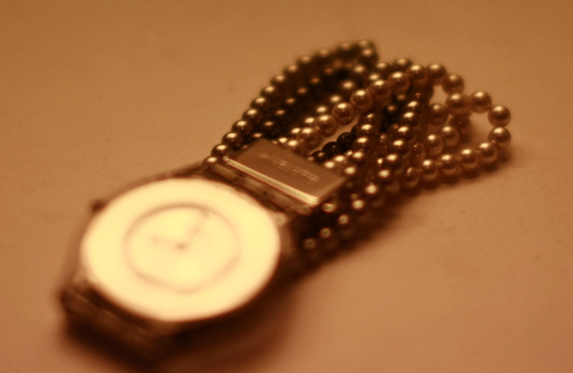

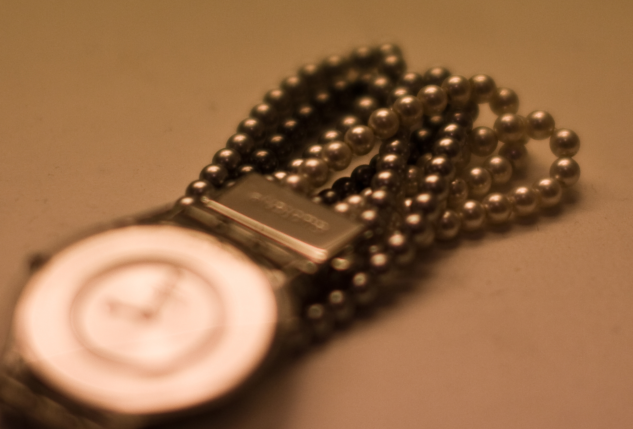

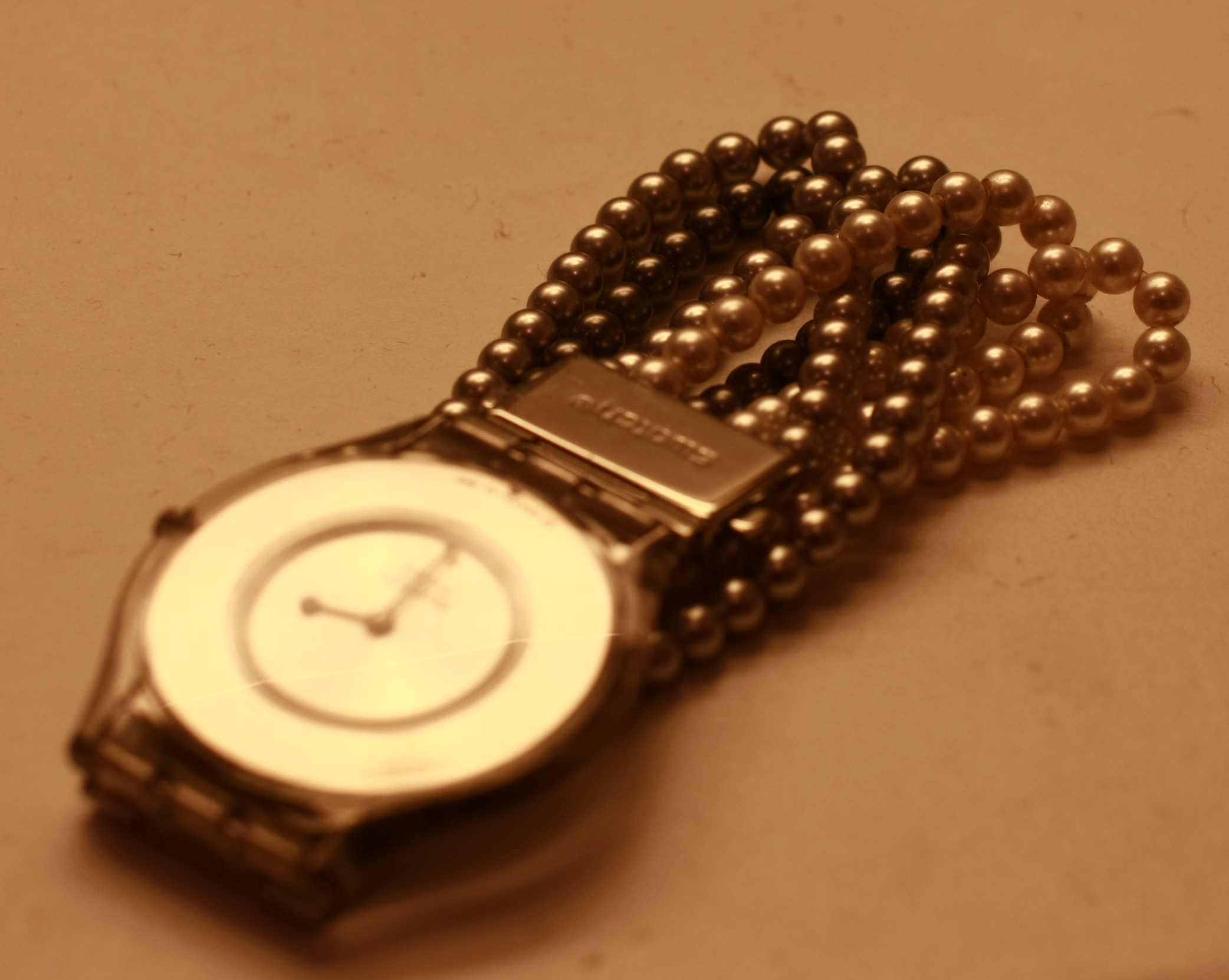

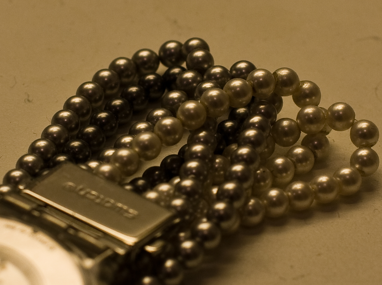

Vel, jeg klarte ikke legge fingrene unna kamera og optikk. Tok derfor noen bilder av èt motiv på forskjellig blender. Her legger jeg ut et par eksempler; et fra f1.4 og f5.6. Dette ble gjort både i RAW og JPEG. Raw har jeg jobbet fort med i PS. Sett bort i fra croppingen, er jpeg bildene er fullstendig uendret.
!Bildestørrelse ble dessverre for stor til å laste opp fullsize...
Fokuspunkt: post-152777-1232548004_thumb.jpg
RAW f5.6 crop
Jeg har endret skarphet++ i PS. Ser greit i ut fullsize. Mulig jeg overoppskarpet bilde noen hakk...
Jpeg f5.6 crop
RAW f1.4 crop
Jpeg f1.4 crop
Oppsummering: Mye CA på f/1.4, både RAW og Jpeg. Fokus ser ut til å treffe litt bak perlen jeg siktet på...
