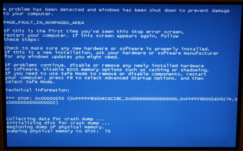

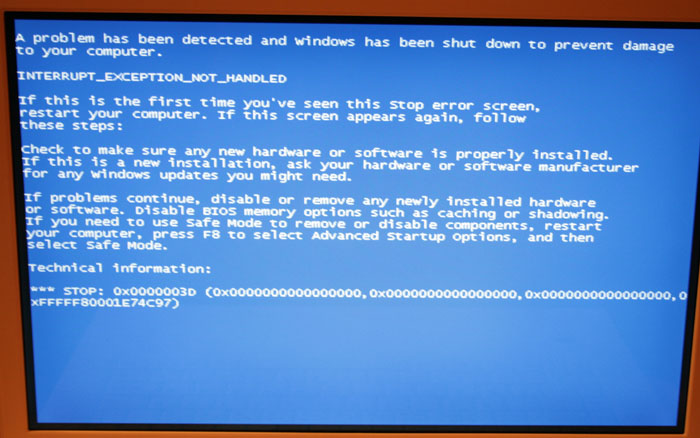

Like etter jeg skrev dette innlegget, fikk jeg en ny blåskjerm, blåskjermen forsvant ikke og jeg muligheten til å fange opp sjarmtrollet på kamera. Her er bilde:
Jeg kan selvfølgelig prøve tipsene som blir gitt der, men akkurat nå har jeg problemer med å få startet opp PC-en igjen og jeg vil ikke presse på med for tvungne avslutninger. Jeg prøver å være tålmodig og gir den lang tid på å komme seg, men det ser ikke ut til å ha noen virkning. Virker som den rett og slett bare avbryter oppstarten underveis og stopper helt opp, som beskrevet i den første e-posten sendt til Zepto.

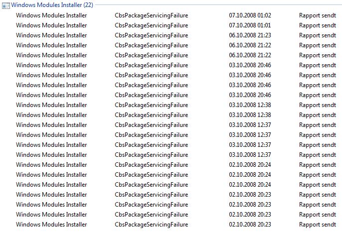

Hei. Jeg gikk gjennom programmet for problemrapporter på Vista og fant et interessant problem som har gjentatt seg flere ganger. En mulig sammenheng?
Detaljene som var om dette problemet:
Problemsignatur
Problemhendelsesnavn: CbsPackageServicingFailure
Stack Version: 6.0.6001.18000
Package: Microsoft-Windows-Client-LanguagePack-Package~31bf3856ad364e35~amd64~de-DE~6.0.6000.16386
Status: 80070490
Failure Source: CBS Other
Start State: Installed
Target State: Absent
OS-versjon: 6.0.6001.2.1.0.768.3
ID for nasjonal innstilling: 1044
Ekstra informasjon om problemet
Minneområde-ID: 172822841

Legger og ved et bilde. Vet ikke om det er noen sammenheng, men ser at Windows Modules Installer har hatt en del problemer hvertfall. Men har jo ikke vært stort av dem nå i det siste heldigvis, men som dere ser; ekstremt på starten. Alle blåskjermene, de uventede avslutningene er ikke listet opp på det bildet, kun de blåskjermene, restartene jeg har fått logger fra. Er ikke alle som har latt seg logge ser det ut som. Den blåskjermen jeg sendte dere bilde av tidligere f.eks var en slik en. Under dumping har nemlig de blåskjermene som ikke har forsvunnet, stoppet på 70 under dumping av fysisk minne.

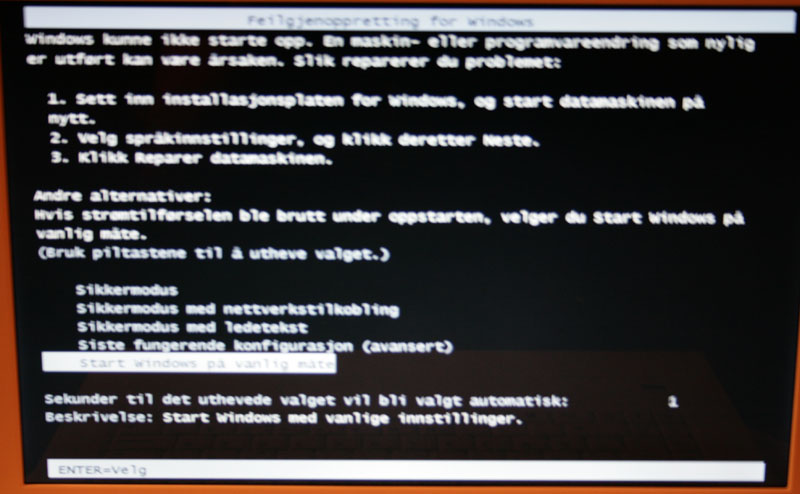

Nå har den restartet etter blåskjermen, men kommer seg ikke forbi den ene oppstartsmeldingen hvor det bl.a står: RealTek (etc...) Press Shift+F10 to configure .... Slik har den nå vært i 10 minutter og jeg ser meg nødt til å skru den av.
Jeg slo den nå av og startet den på nytt. Men nå er skjermen kun svart. Lysene som indikerer at maskinen er på lyser, så den er på ... 10 nye minutter har gått og jeg tar sjansen på å slå den av igjen ... Slo den nå på igjen, men samme problem, helt svart skjerm. Dette er helt klart et eksempel på hvordan oppstartsproblemene jeg har opplevd har vært tidligere. Om jeg ikke snart får skrudd den på igjen, får jeg dessverre ikke sendt dere de vedleggene jeg skulle sende dere heller ... Slo den nettopp av igjen, deretter på. Men skjermen er fortsatt like svart.
Forrige gang lot jeg den være avslått, urørt en stund, og det hjalp den gangen. Samtidig som jeg ikke kan skjønne at det kan ha noen effekt. I og med at jeg ikke synes det minner om overopphetingsproblemer. Har igjen kunnet spille spill uten problemer noen timer.
Nå har jeg latt den være av 5-15 minutter. Slo den på igjen. Den kom nå til en annen feilmeldings-hvordan-vil-du-starte-windows-feilmeny enn det som har vært vanlig. Så tok bilde av den. Men den har i det minste kommet seg inn igjen til skrivebordet.
Brilliant. Den fikk nå en ny blåskjerm. Det sto vel noe sånt som IRQL not less or equal. Og blåskjermskoden var 0xA eller 0x00000A. Maskinen har nå igjen restartet.
Under restart fikk den denne gangen en ny blåskjerm før Vista fikk ønsket meg velkommen ...

Etter den restartet fra den blåskjermen skjedde det ikke noe, ingenting. Det var kun en svart skjerm, det skjedde ingenting. Hørte bare viften som holdt på. Den var svart siden den forrige nevnte blåskjerm som var 23:47. Nå er klokken 00:13. Jeg ser meg nødt til å tvinge maskinen av.
00:18 - Slo maskinen på igjen og startet i sikkermodus. Blåskjermen kom nå i sikkermodus, mens den lastet skrivebordet. Rakk ikke ta bilde, altfor lang lukkertid, så vanskelig å se noe på det. Men jeg tror det var 0x4F feilkode, ingen fil nevnt. Restart.
Under boot-up nå ser den ut til å ha stoppet ved et av boot-up-stegene. Den aller første teksten jeg pleier å se etter "Mythos"-logoen har vist seg like etter maskinen blir slått på.
Jeg lar den stå slik en stund for å se om det er fremgang.
00:29 - Jeg tvinger maskinen av
00:40 - Starter maskinen igjen, sikkermodus, deretter restart til vanlig.
