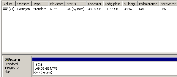

rats-frats Skrevet 19. september 2008 Del Skrevet 19. september 2008 (endret) Jeg har en bærbar PC med en harddisk på 149 GB. Etter tips fra dinside.no, om et program som kunne splitte opp harddisken din, lastet jeg det ned. Det var programmet "EASEUS Partition Manager", som er en freeware. Jeg startet programmet, leste kjapt instruksjoner, og gjorde slik: - Krympet disk C: til 30 GB - Resten av kapasiteten (restlige 119 GB), laget jeg en disk E: av Når jeg da rebootet maskinen, gjorde den følgende: - krympet disk C: til 30 GB - En eller annen ERROR gjorde at den ikke brukte resten av plassen til å lage en disk E: Problemet er altså: Min Datamaskin vise kun en disk C: med 30 GB Skulle egentlig hatt totalt 149 GB diskplass. Jeg har mange ganger prøvd å fikse dette problemet ved å kjøre EASEUS på nytt, men hver gang jeg bestemmer at C: skal utvides til 149 GB igjen, ELLER å lage en ny E: med resterende 119 GB, skjer ingenting. Noen her som skjønner seg på dette?? Endret 19. september 2008 av rats-frats Lenke til kommentar

rats-frats Skrevet 19. september 2008 Forfatter Del Skrevet 19. september 2008 Høyreklikk på "Min datamaskin" og velg "Behandle". gå så inn på "Diskbehandling" under "Lagringsplass".Der ser du om du har fått delt harddisken slik du ønsker. Den store delen som vil kalle "E" bør være der. Prøv evt å høyreklikke på partisjonen, og velg å angi stasjonsbokstav. Partisjonen skal også være en primærpartisjon. Takk for svar:) Skjønte litt mer! Problemet er jo at E: ikke vises.. Har lagt ved et vedlegg med et utsnitt hvordan min "Lagringsplass" ser ut. Håper noen kan lese noe ut fra dette:) Partisjoner.bmp Lenke til kommentar
josh909 Skrevet 19. september 2008 Del Skrevet 19. september 2008 Har du ingenting som heter "Unpartitioned space" der? Lenke til kommentar
rats-frats Skrevet 19. september 2008 Forfatter Del Skrevet 19. september 2008 Har du ingenting som heter "Unpartitioned space" der? Jeg kan ikke se det, nei.. Jeg har aldri vært borti slikt før, så kan ikke garantere noe, så håper på innspill som kan føre meg nærmere et svar Lenke til kommentar
Hårek Skrevet 20. september 2008 Del Skrevet 20. september 2008 Det er tydeligvis noe galt, den viser at C både er 149 GB og 33.97 GB. Skulle gjerne sett detaljene med MBRlister. Last ned denne filen, kjør programmet, og legg MBRlist.txt og BPBxlist.txt filene som vedlegg i svaret. http://home.online.no/~paulsen8/MBRlister.zip Lenke til kommentar

Hårek Skrevet 20. september 2008 Del Skrevet 20. september 2008 Det som er unormalt her er at det er 2048 'hidden sectors', dvs partisjonen starter på sektor 2048. Det normale er 63. Vet ikke hvorfor Windows oppfatter dette som at partisjonen er 34 GB. Må tenke litt på dette, vet ikke enda om jeg kan finne noen løsning. Foreslår at du sender en PM til wiberos og ber han lese denne posten. Lenke til kommentar

Hårek Skrevet 20. september 2008 Del Skrevet 20. september 2008 Har nå kikket nærmere på dette. Har funnet ut at det ikke er noe problem at partisjonen starter på 2048. Problemet ligger i boootsektoren. I BPB0list.txt står det: 28 Total Sectors : 71248272 Det rette tallet skal være ca 312576641. MBRlister fant også at backup bootsektor ikke er lik. Der er tallet 312575999. Det betyr antagelig at problemet kan fikses ved å kopiere inn backup. Gratisprogrammet TestDisk kan gjøre dette. Men det kan være et problem at det ikke er noe særlig brukervennlig. Det finnes sikkert kommersielle program som kan gjøre dette på en lettere måte. En artikkel om bruk av TestDisk finner du her: http://icrontic.com/articles/advanced_data_recovery Lenke til kommentar
