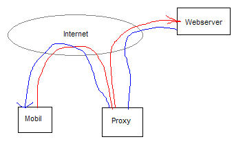

Her er en meget pen illustrasjon over det som er ønsket. All HTTP-trafikk ut fra telefonen går først ut på internett over telefonens 3G og så inn i en proxy server stående hjemme. Denne serverer deg enten cache av svaret ( dersom cache-headers forteller at den skal ) eller gir deg et tomt svar dersom requestet er mot en blokkert server, eller fjerner alle headers som forteller at det er en mobil requestet kommer fra og sender det videre til webserveren requestet orginalt er for. Når proxyen mottar svaret lagrer det en lokal kopi dersom cache-headers forteller at den kan caches.
Resulatet er at ingen vet du surfer fra en mobil, du har en privat cacheserver som kan ( alt etter din hjemmelinje ) levere data raskere enn orginal server, og du kan i proxyen sette opp blokkeringsfilter mot reklameservere og trafikktrackers som treger ned surfingen.
Meget illustrerende illustrasjon! Og forøvrig 100% korrekt tolkning av problemstillingen.
