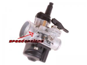

Hmf, hvor er dysa på min scooter da?
Har ikke gjort no selv på den, var forrige eier det.
Inne i bunnkaaret på forgasseren. (Svart lokk på undersida.) Selve dysa er en gullfarget skru med et bittelite hull i midten.

Hadde just et problem med mopeden så den ikke startet, men fikk hjelp med det. Problemet var en skrue i forgasseren som regulerte hvor mye luft som kom inn (ellernoe sånt)... Den hadde sklidd ut, så motoren fikk ikke nok bensin. Nå har det problemet kommet tilbake, og det er mulig det er den skruen... Men jeg er ikke helt hundre prosent sikker på hvor den er, og hvilken skrue.... Om noen vet hva jeg snakker om, hadde det vært greit med et bilde ellernoe slikt, som viste hvilken det var.
