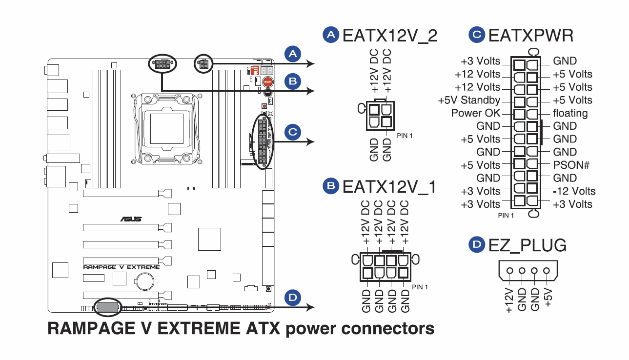

helsten2 Skrevet 16. oktober 2014 Del Skrevet 16. oktober 2014 Er alle strømpunktene under tilkoblet PSU? Lenke til kommentar
Alkohoel Skrevet 16. oktober 2014 Forfatter Del Skrevet 16. oktober 2014 Er alle strømpunktene under tilkoblet PSU? RE5.png Nei, kobling "A" er ikke tilkoblet, men alle de andre er det. Jeg har nå byttet det ene gjenværende grafikkortet med det andre, og byttet den ene ram sticken med en annen. Jeg fikk så lastet Windows fra CD og gjør en reinstallering nå. Jeg kobler til strømpunkt "A" etter det. Lenke til kommentar
