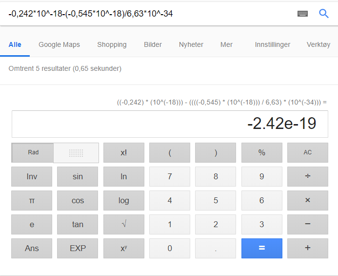

Kaneltryne Skrevet 2. mars 2018 Del Skrevet 2. mars 2018 Hvordan i all verden skal man regne ut dette regnestykket? Tar jeg det på kalkulator får jeg et merkelig svar, sikkert fordi det er for komplisert eller noe, så prøver den å forkorte det(?) Lenke til kommentar
Raspeball Skrevet 2. mars 2018 Del Skrevet 2. mars 2018 Vel, for det første så kan du jo spare deg for en hel del tasting ved å regne sammen telleren før du gjør noe mer. Da bør resten være bokføring. Lenke til kommentar
cuadro Skrevet 2. mars 2018 Del Skrevet 2. mars 2018 (endret) -2.42e-19 er forøvrig en forkortet måte å skrive . Du har forøvrig en parantesfeil, som gjør at du får galt resultat. http://www.wolframalpha.com/input/?i=(-0.242*10%5E(-18)-(-0.545*10%5E(-18)))%2F(6.63*10%5E(-34)) Endret 2. mars 2018 av cuadro Lenke til kommentar
