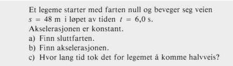

lals Skrevet 1. november 2015 Del Skrevet 1. november 2015 Et legeme starter med farten null og beveger seg veien s=48m i løpet av tiden 6.0s. Akselerasjonen er kostant. a) finn sluttfarten her har jeg tatt 48m/6s og fått 8m/s. men føler dette er feil, blir ikke dette en gjennomsnitthastighet? Lenke til kommentar
cuadro Skrevet 2. november 2015 Del Skrevet 2. november 2015 Jo. Det du har å arbeide med er tid, startfart (0) og akselerasjon. Hvilken formel kan du da benytte? Lenke til kommentar

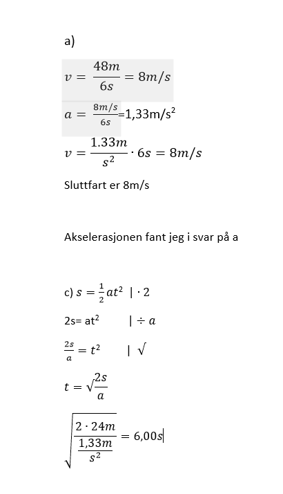

lals Skrevet 14. november 2015 Del Skrevet 14. november 2015 kan noen være greie og se om jeg har gjort dette riktig? oppgaven og svaret mitt Lenke til kommentar
nicho_meg Skrevet 14. november 2015 Del Skrevet 14. november 2015 Det brukte like lang tid på hele turen som halvveis? Helt sikker på at det stemmer? 1 Lenke til kommentar
lals Skrevet 14. november 2015 Del Skrevet 14. november 2015 haha, nei det stemmer nok ikke:P Lenke til kommentar
Flin Skrevet 14. november 2015 Del Skrevet 14. november 2015 haha, nei det stemmer nok ikke:P Sjekk ut veiligningene en gang til https://no.wikipedia.org/wiki/Bevegelsesligning Lenke til kommentar
Chris93 Skrevet 14. november 2015 Del Skrevet 14. november 2015 kan noen være greie og se om jeg har gjort dette riktig? Du har regnet ut gjennomsnitssfarten i oppgave a). Du må bruke en av de fire bevegelsesligningene Lenke til kommentar
