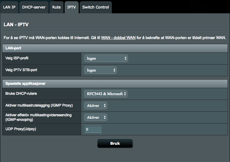

BoBOsCaR75 Skrevet 4. oktober 2015 Del Skrevet 4. oktober 2015 Har drevet med dette i flere dager nå. Sitter med nesten samme oppsett, bare annen router... (Asus RT-AC3200) Ser at routerne er omtrent identiske, så denne tråden har gitt meg bra hjelp. Selv har jeg hele tiden satt STB-Port, som igjen gir meg fryst bilde etter 5 min. (Kanalbytte, så er det igang igjen.) Kjører nå på følgende: ISP Profil: Ingen STB-Port: Ingen DHCP: Microsoft IGMP Proxy: Aktivert IGMP-Snooping: Aktivert UDP Proxy: 0 Har ikke gjort noe med DHCPpoolen, eller NTP-Server for den saks skyld. Ser i alle fall ut til å fungere som bare det nå, så takk for det jeg har funnet her. Når det kommer til nedlasting, å forstyrrelser av TV: Kjørt en test, hvor jeg ikke setter begrensninger på trafikken. Traff fort taket på hva linja mi klarer, sitter også på 100/100 fiber... 5.5GB nedlastet, uten anntydninger til forstyrrelse av TV. Så uannsett hva jeg gjør, klarer jeg ikke få det til å forstyrre TV.. Lenke til kommentar
Kåre Krapp Skrevet 5. oktober 2015 Del Skrevet 5. oktober 2015 (endret) Har drevet med dette i flere dager nå. Sitter med nesten samme oppsett, bare annen router... (Asus RT-AC3200) Ser at routerne er omtrent identiske, så denne tråden har gitt meg bra hjelp. Selv har jeg hele tiden satt STB-Port, som igjen gir meg fryst bilde etter 5 min. (Kanalbytte, så er det igang igjen.) Kjører nå på følgende: ISP Profil: Ingen STB-Port: Ingen DHCP: Microsoft IGMP Proxy: Aktivert IGMP-Snooping: Aktivert UDP Proxy: 0 Har ikke gjort noe med DHCPpoolen, eller NTP-Server for den saks skyld. Ser i alle fall ut til å fungere som bare det nå, så takk for det jeg har funnet her. Når det kommer til nedlasting, å forstyrrelser av TV: Kjørt en test, hvor jeg ikke setter begrensninger på trafikken. Traff fort taket på hva linja mi klarer, sitter også på 100/100 fiber... 5.5GB nedlastet, uten anntydninger til forstyrrelse av TV. Så uannsett hva jeg gjør, klarer jeg ikke få det til å forstyrre TV.. Takker for feedback og flott at det funker bra hos deg. Mistenker at det er switchen min som lager krøll. Den har ikke støtte for IGMP og er ganske low budget. Jeg vurderer å bytte den ut med denne: https://www.komplett.no/product/853511/datautstyr/nettverksprodukter/switch/tp-link-tl-sg2210p-8-port-poe-switch#technical-details Forøvrig har jeg switchen bak TV og den er koblet til STB, TV og 2 stk Asus EA-N66 aksesspunkter hvor den ene kjører 2.4 og den andre på 5GHz båndet. BoBOsCaR75, kjørte du din stresstest via switch eller rett fra router og inn på STB? Oppdatering: Bestilte denne: https://www.komplett.no/product/802870/datautstyr/nettverksprodukter/switch/zyxel-gs1900-8-8-port-gbe-l2-switch# Kommer tilbake med mer info om jeg ble kvitt lag og hakking under heavy opp/nedlasting. Endret 10. oktober 2015 av Kåre Krapp Lenke til kommentar
Kåre Krapp Skrevet 14. oktober 2015 Del Skrevet 14. oktober 2015 (endret) Har drevet med dette i flere dager nå. Sitter med nesten samme oppsett, bare annen router... (Asus RT-AC3200) Ser at routerne er omtrent identiske, så denne tråden har gitt meg bra hjelp. Selv har jeg hele tiden satt STB-Port, som igjen gir meg fryst bilde etter 5 min. (Kanalbytte, så er det igang igjen.) Kjører nå på følgende: ISP Profil: Ingen STB-Port: Ingen DHCP: Microsoft IGMP Proxy: Aktivert IGMP-Snooping: Aktivert UDP Proxy: 0 Har ikke gjort noe med DHCPpoolen, eller NTP-Server for den saks skyld. Ser i alle fall ut til å fungere som bare det nå, så takk for det jeg har funnet her. Når det kommer til nedlasting, å forstyrrelser av TV: Kjørt en test, hvor jeg ikke setter begrensninger på trafikken. Traff fort taket på hva linja mi klarer, sitter også på 100/100 fiber... 5.5GB nedlastet, uten anntydninger til forstyrrelse av TV. Så uannsett hva jeg gjør, klarer jeg ikke få det til å forstyrre TV.. Takker for feedback og flott at det funker bra hos deg. Mistenker at det er switchen min som lager krøll. Den har ikke støtte for IGMP og er ganske low budget. Jeg vurderer å bytte den ut med denne: https://www.komplett.no/product/853511/datautstyr/nettverksprodukter/switch/tp-link-tl-sg2210p-8-port-poe-switch#technical-details Forøvrig har jeg switchen bak TV og den er koblet til STB, TV og 2 stk Asus EA-N66 aksesspunkter hvor den ene kjører 2.4 og den andre på 5GHz båndet. BoBOsCaR75, kjørte du din stresstest via switch eller rett fra router og inn på STB? Oppdatering: Bestilte denne: https://www.komplett.no/product/802870/datautstyr/nettverksprodukter/switch/zyxel-gs1900-8-8-port-gbe-l2-switch# Kommer tilbake med mer info om jeg ble kvitt lag og hakking under heavy opp/nedlasting. Ok switchen er oppe og går, ser meget stabilt ut på tv-bildet selv under heavy opp/ned trafikk på routeren. Det var nok den gamle svette møkkaswitchen som var synderen. Endret 14. oktober 2015 av Kåre Krapp Lenke til kommentar

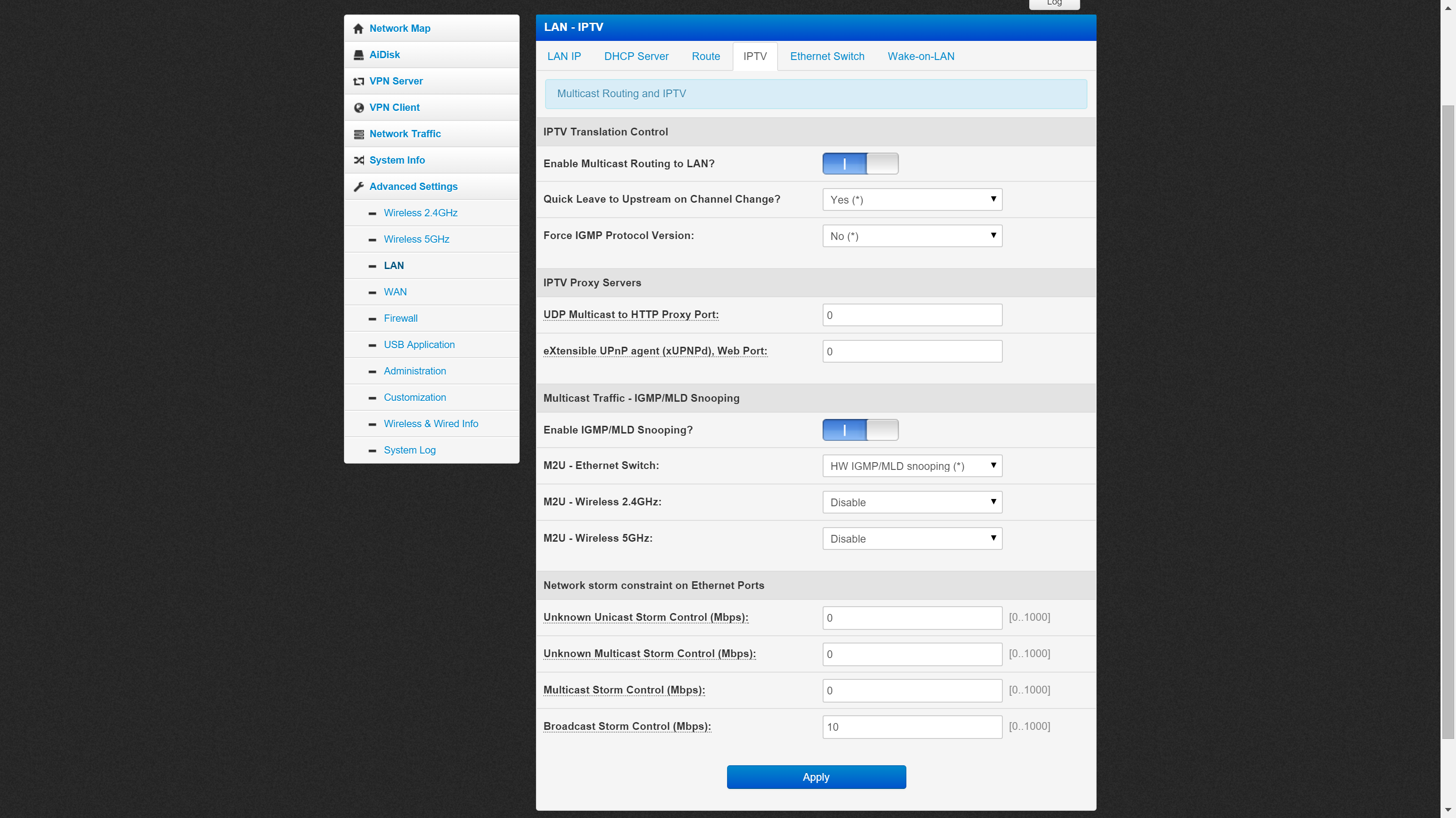

Mimmi Skrevet 27. januar 2017 Del Skrevet 27. januar 2017 bildet virker IKKE direkte i ont lengre, da virker bildet i 5min om gangen grunnet man ikke får "oversatt" signalet men jeg har fått det til å virke direkte i Asus'en nå både bildet og menyer man aktiverer iptv delen som vanlig, men man velger IKKE noen port, for det som skjer når man velger en port til å bruke IPTV med på Asus routeren så får man bare en ip adresse direkte ut på nett (altså samme som å koble rett i ont) kan ikke forklare HVORFOR menyene virker da, for de tok over ett døgn før begynte å virke som normalt, først fikk jeg bare bildet, men ingen tv guide osv her er hvordan mitt oppsett er nå, da får iptv tuneren en LOKAL ip adresse istedenfor egen ekstern ip har også lagt inn Telenor sin klokke oppdaterings adresse, men skal ikke si om dette påvirker resultatet, gjorde det bare "for sikkerhets skyld" IPTV Oppsett 1.png Bb IPTV Oppsett 2.png Jeg har nøyaktig samme problem men når jeg har samme innstillinger som her, virker fremdeles ikke TV-guiden. Jeg har asus ruter RT - N66W. Har du gjort noe mer ? Jeg har spurt både Telenor og asus om hjelp men ingen kan hjelpe meg. Lenke til kommentar
Mimmi Skrevet 28. januar 2017 Del Skrevet 28. januar 2017 bildet virker IKKE direkte i ont lengre, da virker bildet i 5min om gangen grunnet man ikke får "oversatt" signalet men jeg har fått det til å virke direkte i Asus'en nå både bildet og menyer man aktiverer iptv delen som vanlig, men man velger IKKE noen port, for det som skjer når man velger en port til å bruke IPTV med på Asus routeren så får man bare en ip adresse direkte ut på nett (altså samme som å koble rett i ont) kan ikke forklare HVORFOR menyene virker da, for de tok over ett døgn før begynte å virke som normalt, først fikk jeg bare bildet, men ingen tv guide osv her er hvordan mitt oppsett er nå, da får iptv tuneren en LOKAL ip adresse istedenfor egen ekstern ip har også lagt inn Telenor sin klokke oppdaterings adresse, men skal ikke si om dette påvirker resultatet, gjorde det bare "for sikkerhets skyld" IPTV Oppsett 1.png BbIPTV Oppsett 2.png Jeg har nøyaktig samme problem men når jeg har samme innstillinger som her, virker fremdeles ikke TV-guiden. Jeg har asus ruter RT - N66W. Har du gjort noe mer ? Jeg har spurt både Telenor og asus om hjelp men ingen kan hjelpe meg. Problemet mitt er løst .... Takk til alle dere som har gitt gode råd som hjalp meg å få dette til ) Lenke til kommentar
j-- Skrevet 28. januar 2017 Del Skrevet 28. januar 2017 bildet virker IKKE direkte i ont lengre, da virker bildet i 5min om gangen grunnet man ikke får "oversatt" signalet men jeg har fått det til å virke direkte i Asus'en nå både bildet og menyer man aktiverer iptv delen som vanlig, men man velger IKKE noen port, for det som skjer når man velger en port til å bruke IPTV med på Asus routeren så får man bare en ip adresse direkte ut på nett (altså samme som å koble rett i ont) kan ikke forklare HVORFOR menyene virker da, for de tok over ett døgn før begynte å virke som normalt, først fikk jeg bare bildet, men ingen tv guide osv her er hvordan mitt oppsett er nå, da får iptv tuneren en LOKAL ip adresse istedenfor egen ekstern ip har også lagt inn Telenor sin klokke oppdaterings adresse, men skal ikke si om dette påvirker resultatet, gjorde det bare "for sikkerhets skyld" IPTV Oppsett 1.png BbIPTV Oppsett 2.png Jeg har nøyaktig samme problem men når jeg har samme innstillinger som her, virker fremdeles ikke TV-guiden. Jeg har asus ruter RT - N66W. Har du gjort noe mer ? Jeg har spurt både Telenor og asus om hjelp men ingen kan hjelpe meg. Problemet mitt er løst .... Takk til alle dere som har gitt gode råd som hjalp meg å få dette til ) Da forteller du hvordan problemet ditt løste seg. Så andre kan få hjelp av denne tråden senere. Lenke til kommentar
Mimmi Skrevet 30. januar 2017 Del Skrevet 30. januar 2017 bildet virker IKKE direkte i ont lengre, da virker bildet i 5min om gangen grunnet man ikke får "oversatt" signalet men jeg har fått det til å virke direkte i Asus'en nå både bildet og menyer man aktiverer iptv delen som vanlig, men man velger IKKE noen port, for det som skjer når man velger en port til å bruke IPTV med på Asus routeren så får man bare en ip adresse direkte ut på nett (altså samme som å koble rett i ont) kan ikke forklare HVORFOR menyene virker da, for de tok over ett døgn før begynte å virke som normalt, først fikk jeg bare bildet, men ingen tv guide osv her er hvordan mitt oppsett er nå, da får iptv tuneren en LOKAL ip adresse istedenfor egen ekstern ip har også lagt inn Telenor sin klokke oppdaterings adresse, men skal ikke si om dette påvirker resultatet, gjorde det bare "for sikkerhets skyld" IPTV Oppsett 1.png BbIPTV Oppsett 2.png Jeg har nøyaktig samme problem men når jeg har samme innstillinger som her, virker fremdeles ikke TV-guiden. Jeg har asus ruter RT - N66W. Har du gjort noe mer ? Jeg har spurt både Telenor og asus om hjelp men ingen kan hjelpe meg. Problemet mitt er løst .... Takk til alle dere som har gitt gode råd som hjalp meg å få dette til ) Da forteller du hvordan problemet ditt løste seg. Så andre kan få hjelp av denne tråden senere. Jeg koblet WAN direkte til dekoderen og restartet....da fikk jeg klokken til å virke. Skiftet WAN tilbake til routeren og restartet routeren...videre måtte jeg inn i routeren for å koble WAN til routeren igjen........og vips så hadde jeg både tv og TV-guide ). Tusen takk for din hjelp ) Lenke til kommentar
