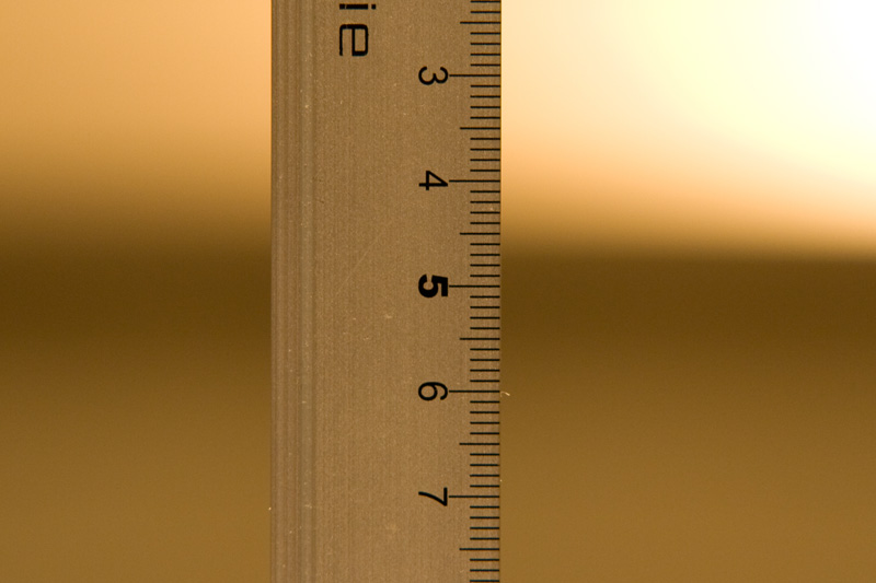

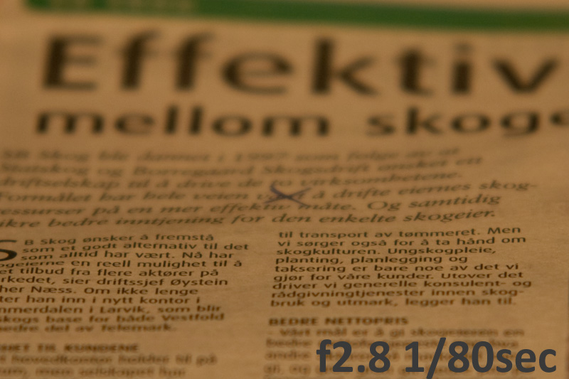

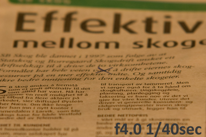

TheBoxhead Skrevet 5. november 2008 Del Skrevet 5. november 2008 (endret) Heisann dere eksperter ! Har for en stund siden investert i et Sigma 70-200mm f2.8 APO DG MACRO HSM EX benytter det med et eos350. Mistenker at autofokus ikke treffer. Men vet ikke om det skyldes objektiv eller kamera. Har gjort avis testen som jeg har sett noen her har refferert til. Bildet er tatt i ca 45 graders vinkel med ca avstand 1.5m. Zoom på ca 135mm og med to forskjellige blendere. Brukt stativ og timer funksjon. Hva mener dere eksperter, er dette resultatet noe å bry seg med eller vil det ikke ha noen praktisk betydning i "real-life" situasjoner ? Edit: har fokusert på penne-krysset og valgt senter fokuspunkt på kamera. Endret 5. november 2008 av FotoDilla Lenke til kommentar

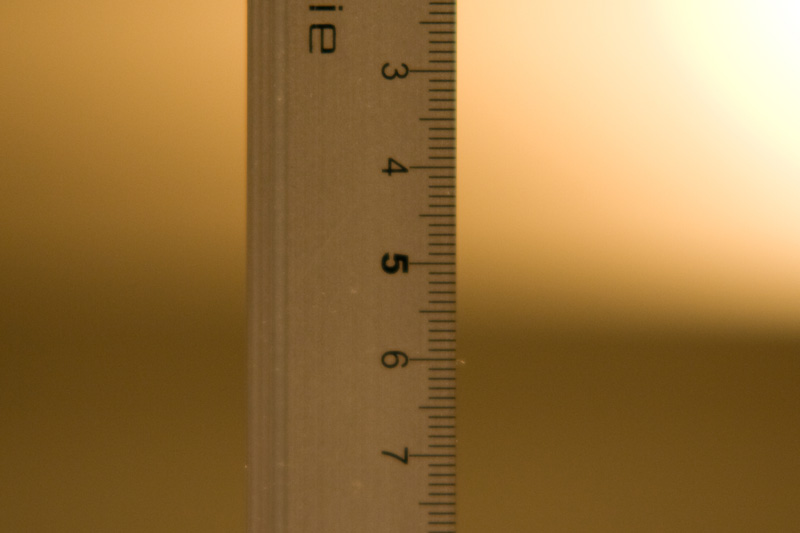

TheBoxhead Skrevet 5. november 2008 Forfatter Del Skrevet 5. november 2008 tja prøvde med avis på veggen og kamera vinkelrett på avisa. Som ventet treffer fokus uten problemer. Prøvde også med linjal og 45 graders vinkel og fokus ligger alltid et godt stykke forran der hvor fokus egentelig skulle vært. har tatt 15 bilder med avis og 15 bilder med linjal. samtlige 30 bilder viser nøyaktig samme fokusering. Så kan ikke se at denne metoden skal være veldig tilfeldig, jeg får vertfall samme resultat hver eneste gang. Lenke til kommentar
Lille_Kanin Skrevet 5. november 2008 Del Skrevet 5. november 2008 Hadde du fokusert på veggen så skulle bildet blitt gromsete på grunn av at fokus ligger foran veggen. Akkurat på samme måte som den vil være på en linjal. Dette er en slags dobbelt sjekk. Lenke til kommentar
TheBoxhead Skrevet 5. november 2008 Forfatter Del Skrevet 5. november 2008 Så lenge jeg er 90 grader vinkelrett på motivet så treffer fokusplanet veldig bra. legger ved et på blender f2.8 og et på f5.6 På 2.8 er det ganske soft men det vet jeg fra før av. Fokus mener jeg derimot er helt ok. Som sagt jeg får alltid feil fokusplan ved 45 graders testen. Lenke til kommentar

ragamuffin Skrevet 5. november 2008 Del Skrevet 5. november 2008 (endret) Kameraet ditt (eller objektivet), kan ikke lukte at motivet er 90 grader på fokusplan - så den teorien faller nok ut. Den linialtesten viser forsåvidt at her er det noe som ikke stemmer (på samme måte som de andre testene dine til en viss grad viser). Så uskarp som dette skal ikke zoomen være på 2.8. Problemet med denne testen er at du ikke ser om det er uskarpt pga dårlig optikk eller pga feilfokus. Du bør nok bruke et 45° oppsett for å kunne fastslå feilfokus, men vær nøyaktig under oppriggingen slik at feilkildene blir minimalisert. ..eller noe ala Anews testoppsett. Poenget er at de i alle fall må være et 3D motiv. Endret 5. november 2008 av ragamuffin Lenke til kommentar

kdog Skrevet 6. november 2008 Del Skrevet 6. november 2008 Ta bilde av linjalen på nytt, på 2.8. Vri bittelitt på fokusringen for å tvinge fokus lenger bak. Får du skarpere bilder slik, har du problemer. Google: sigma + focus + problem Lenke til kommentar
