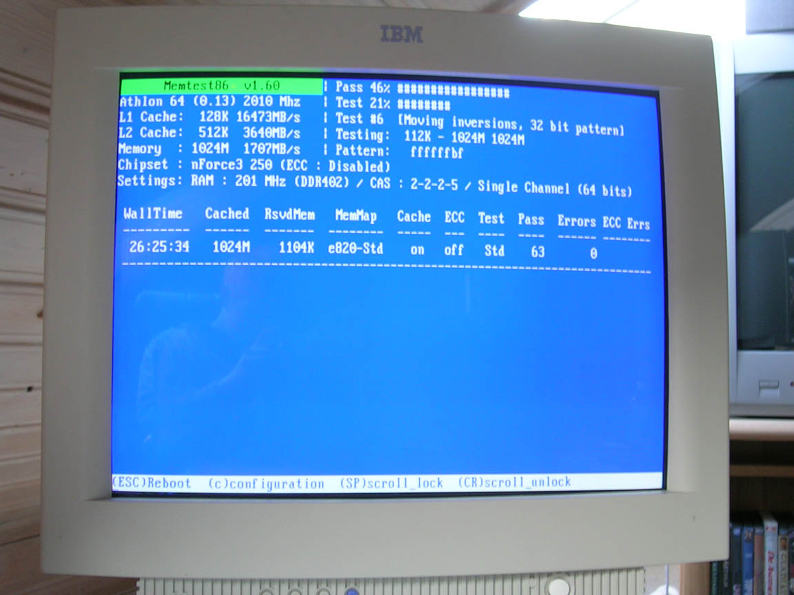

Marius_EV Skrevet 2. oktober 2005 Forfatter Rapporter Del Skrevet 2. oktober 2005 Har nå kjørt memtest og ikke funnet noen feil, så da kan vi utelukke enda en komponent. Får ny strømforsyning i morgen. Lenke til kommentar

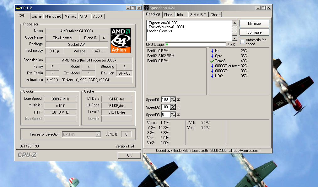

Marius_EV Skrevet 8. oktober 2005 Forfatter Rapporter Del Skrevet 8. oktober 2005 Ser helt normalt ut dette? Lenke til kommentar
Chris_lox Skrevet 8. oktober 2005 Rapporter Del Skrevet 8. oktober 2005 Jepp, men installer si-soft. Mye mer opplysninger der, blant annet om bushastigheter osv. Ta en titt der, etter min erfaring skal det ikke mye til før noen hovedkort blir "nervøse" Lenke til kommentar
Spirre Skrevet 9. oktober 2005 Rapporter Del Skrevet 9. oktober 2005 hm...synes cpu volten din var veldig høy, men er ikke helt sikkert på hva som er stock volt i farta. min "venice" kjører på 1,35-1,4v som default Lenke til kommentar
Marius_EV Skrevet 15. oktober 2005 Forfatter Rapporter Del Skrevet 15. oktober 2005 (endret) Jeg tok å sendte hiperen i retur til databutikken.com siden denne ikke løste problemene mine. Men siden du syns den volten var veldig høy, se hva den er nå da: Den er også veldig ustabil. Er dette kilden til problemene mine?? Edit: Testet med et 6600gt i pcen. Da gikk alt mye bedre enn med 6800gt kortet. Prøvde også 6800gt kortet i en annen pc, men greide ikke å få de samme problemene der. Edit2: har oppdatert bios siden sist også. Endret 15. oktober 2005 av Marius_EV Lenke til kommentar
