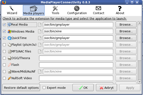

Jeg fikk løst det med å laste ned MediaPlayerConnectivity utvidelsen til FF.
Konfigurer MediaPlayerConnectivity til å bruke xine eller Mplayer (eller andre som fungerer) til å spille av "Windows Media"
(får en feilmelding/advarsel med Mplayer, men det fungerer greit)

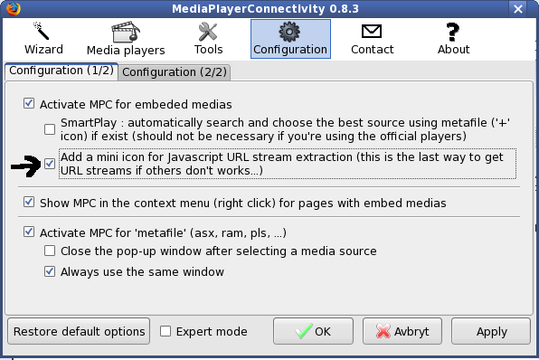

Så må du huke av for "... javascript URL stream extraction...."
Når du da er inne på f.eks http://video.eurosport.se/snooker/video_vid70653.shtml så velger du alternativet "Extract javascript links" (Verktøy -> MediaPlayerConnectivity -> Extract javascript links). Trykk så på en av linkene som dukker opp på venstre siden. Dette vil starte streamen i valgte spiller.
