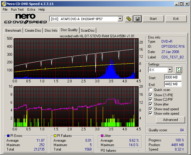

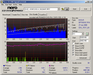

Acro circle 16x DVD+R Optodisc.R16. Gjør oppmerksom på at dette er absolutt A-grade plater som jeg har fått tilsendt fra Optodisc USA, erfaringsmessig er Optodisc generelt sett mye dårligere.
Pioneer brant platen på 16x uten problemer og resultatet er bra.
Samme gjelder Optiarc som også brant platen bra på 16x.
Av en eller annen grunn er ikke disse platene støttet på mer enn 6x av Lite-On, muligens en glipp i firmware da tidligere Lite-On brennere støtter disse platene fullt ut.
Samsung brant også platen uten problemer på 16x med et greit feilnivå.
LG brant platen på 16x, men resultatet er mye dårligere enn for de andre brennerne.
Totalt sett er Pioneer og Optiarc de beste brennerene med disse platene.
Endret av OC-Freak

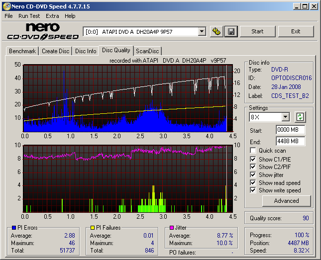

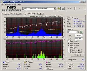

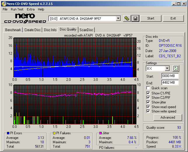

Acro circle 16x DVD-R Optodisc.R016. Gjør oppmerksom på at dette er absolutt A-grade plater som jeg har fått tilsendt fra Optodisc USA, erfaringsmessig er Optodisc generelt sett mye dårligere.
Pioneer brant platen greit på 16x og resultatet er bra.
Optiarc brant platen på 16x og resultatet er greit, men ikke så bra som de beste.
Med overspeed på brant platen på 18x med Lite-On og resultatet må sies å være bra med tanke på at platene er brent raskere enn med de andre brennerne.
Samsung brant platen på 16x, men resultatet er dårlig.
LG brant platen på 16x og resultatet er bra.
Pioneer og LG gjør det bra med disse platene, det samme gjør Lite-On da platen er brent på 18x og et høyere feilnivå er da normalt. Samsung gjør det klart dårligst.
Endret av OC-Freak

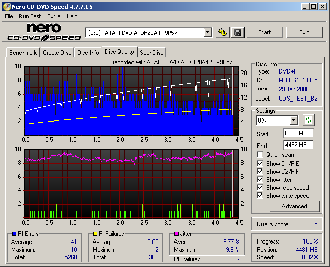

MMORE 16x DVD+R. Moser Baer India MBIPG1010R05.
Pioneer brant platen på 18x med et meget bra resultat.
Optiarc brant platen på 16x og resultatet er svært bra.
Lite-On brant platen på 18x med overspeed på og resultatet er svært bra.
Samsung brant platen på 16x med et bra resultat.
LG brant platen på 16x, men resultatet er noe dårligere enn for de andre brennerne.
Totalt sett gjør alle brennerne det bra med disse platene. Lite-On og Pioneer på 18x og derfor "vinnere", resten på 16x.
Endret av OC-Freak

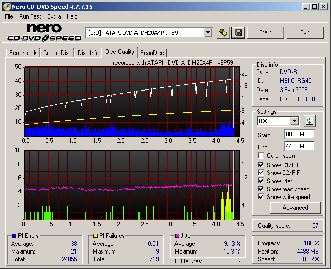

Imation 16X DVD-R. Moser Baer India MBI01RG40.
Pioneer brant platen på 16x, men som vi ser er det en høy PIF søyle som gjør at lesbarheten blir dårlig. Testet 3 plater med samme resultat, så det er et problem med brenneren så vidt jeg kan se.
Platen brant greit på 16x, men vi ser at feilnivået stiger litt mot slutten som kan indikere en svakhet i platekvaliteten.
Lite-On brant platen på 18x med overspeed på, men 18x er helt klart litt for mye for disse platene på slutten. Likelevel meget bra feilnivå helt frem til nesten slutten av platen.
Samsung brant på, 16x men gjør det igjen relativt dårlig.
LG brant på 16x og kvaliteten er meget bra.
Totalt sett er det bare Pioneer og Samsung som gjør det dårlig med disse platene, 18x brenning med Lite-On viser at disse platene ikke helt klarer denne hastigheten.
Endret av OC-Freak

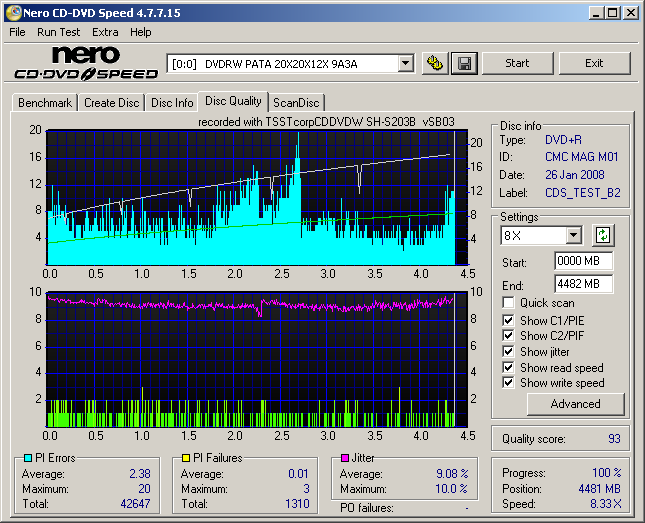

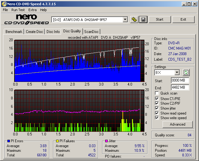

Maxell DVD+R 16x "krympeplastpakket" 10pk, takk til http://www.dvdink.no for platene. CMC MAgnetics CMC.MAG.M01.

Lite-On brant platen på 18x med et greit resultat, noe PIF feil nær slutten, men dette skyldes sannsynligvis kvaliteten på platen og ikke brennekvaliteten.
Samsung brant platen på 18x og kvaliteten er helt grei.

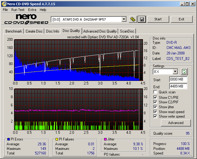

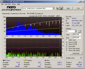

Maxell DVD-R 16x "krympeplastpakket" 10pk, takk til http://www.dvdink.no for platene. CMC Magnetics CMC.MAG.AM3.
Pioneer brant platen på 18x, men det virker som om platekvaliteten på disse maxell platene ikke er helt topp da feilnivåene er generelt sett noe høye.
Optiarc brant platen på 16x, men igjen ser man at feilnivået er noe høyt.
Lite-On brant platen på 18x, men som vi igjen ser er feilnivået noe høyt.
Samsung brant platen på 18x, men feilnivåene er høye.
LG brant platen på 18x og resultatet er faktisk best av alle brennerne, men man ser også her tendenser til noe høyt feilnivå.
Totalt sett virker det som om disse platene ikke er av den aller beste kvaliteten til CMC da jeg har hatt bedre resultater med andre plater med samme ID. Skal dog nevnes at jeg ikke er spesielt glad i CMC sine DVD-R plater, DVD+R er oftest langt bedre. Totalt sett gjør LG det best og samsung det dårligst i denne testen.

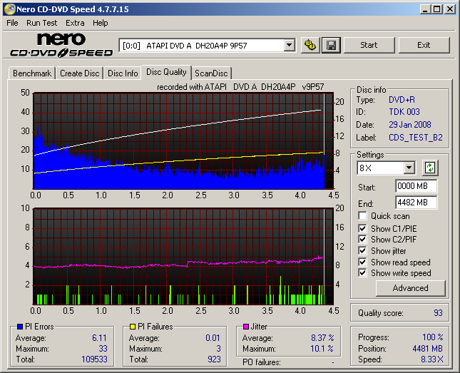

TDK DVD+R 16x. TDK003, produsert av Moser Baer India.

Lite-On brant platen greit på 18x, men med noe høyere feilnivå.

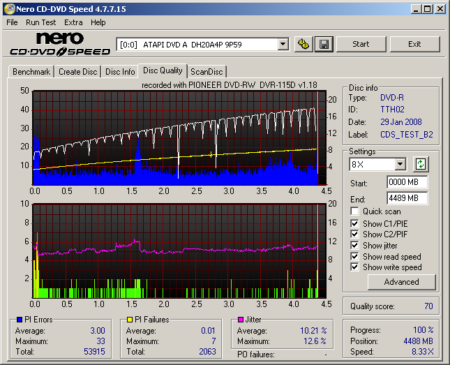

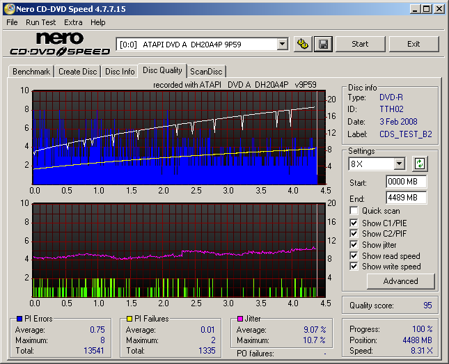

TDK DVD-R 16x. TTH02, produsert av en for meg ukjent produsent, serienummeret på platen minner litt om infomedia, men jeg er ikke sikker.
Pioneer brant platen på 18x, men det er litt mye feil helt i starten, ellers bra.
Optiarc brant platen på 18x med et bra resultat.
Også Lite-On gjør det bra på 18x med disse platene.
Samsung brenner disse platene på 16x, og som vi ser er ikke resultatet så bra som for de andre brennerne.
LG gjør også en helt grei jobb på 18x med disse platene.
De beste resultatene fikk vi denne gangen fra Optiarc og Lite-On, mens samsung og til dels Pioneer har litt å gå på kvalitetsmessig.
Endret av OC-Freak

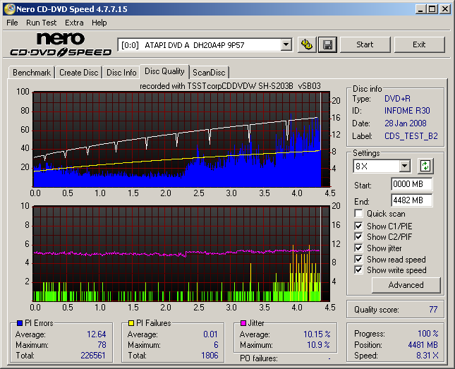

Philips 16x DVD+R, Infomedia Infome.R30
Pioneer brant på 18x som eneste brenner, og kvaliteten er helt grei.
Optiarc brant platen på 16x med et greit resultat.
Selv med overspeed på ville ikke Lite-On brenne raskere enn 16x, men resultatet er helt greit.
Samsung brant på 16x, men resultatet er ikke spesielt bra.
LG brant på 16x, resultatet er ikke blant de beste, men greit nok.
Totalt sett midt på treet plater, og resultatene er deretter også. Pioneer gjør det totalt sett best.

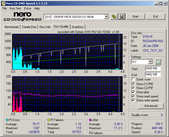

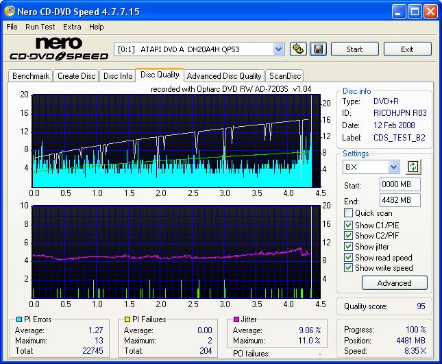

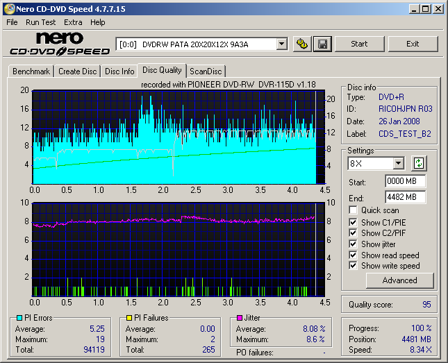

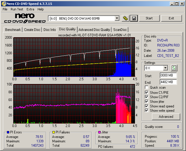

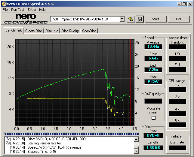

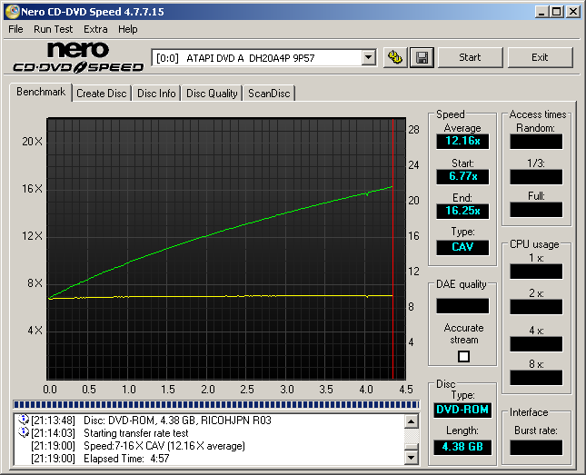

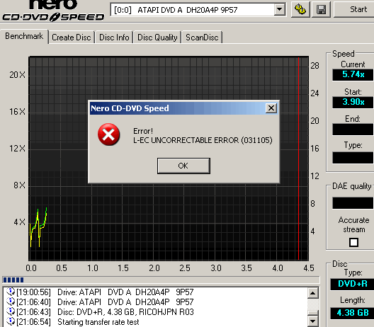

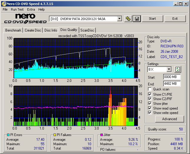

Maxell 16x DVD+R, Ricohjpn.R03. Ricoh sine plater produseres på Ritek sine fabrikker, men utvikles av Ricoh og ritek i fellesskap, denne platetypen var blant de første 16x platene på markedet.
Pioneer støtter disse platene på bare 12x. Som forventet er kvaliteten helt grei på denne hastigheten.
Optiarc brant platen på 16x, men platen er uleselig etter brenning.
Med overspeed på brant Lite-On platen på 18x og resultatet er meget bra.
Samsung brant platen på 16x, men platen er nesten uleselig mot slutten av platen.
LG brant platen på 16x, men kvalitetsresultatet er elendig. Allikevel kan platen leses helt fint på flere lesere. Sjekker opp i dette nå, kanskje LG brenner plater som ikke er kompatible med Lite-On på en rar måte.
*sjekke**sjekke* Skanne med BenQ:
BenQ er enig med Lite-On, Ricohjpn.R03 platen brent av LG suger ræv. Så jeg har ingen forklaring på hvorfor platen kan leses men likevel gir dårlige kvalitetsresultater.
Svært overraskende at så mange brennere har problemer med disse platene. Kun Lite-On klarer å gi et bra resultat og den gjør det med stil ved å brenne på 18x.
Endret av OC-Freak
