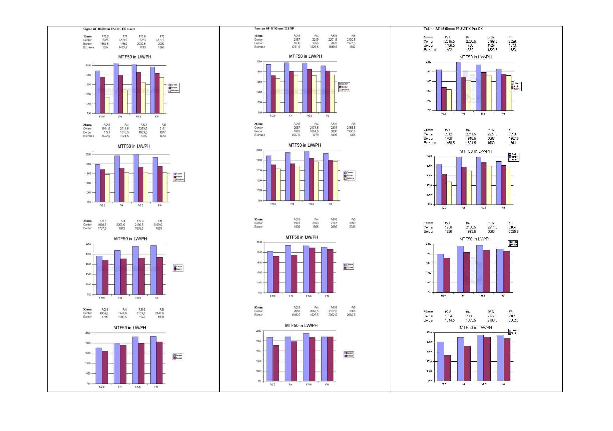

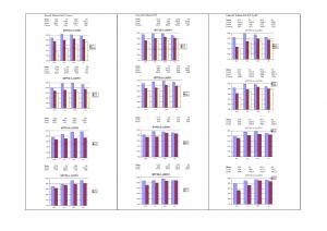

Kaffilars Skrevet 6. desember 2007 Del Skrevet 6. desember 2007 (endret) Skal ut i verden og handle normalzoom, det står nå mellom de to som er nevnt i overskriften, Sigma 18-50 f/2.8 og Tamron 17-50 f/2.8. Begge får jo en del skryt her inne, og blir trukket frem titt og ofte som tips. Men hva er fordelen/ulempen med dem ? Hvilket velger jeg ? PS: skal brukes på Nikon D300 Begge objektiva er testa på photozone.de og er nok gode valg, i tillegg bør du sjå på Tokina sin 16-50/2.8. Betre byggkvalitet, og 9 ap.blad kontra Sigma og Tamron sine 7 ap.blad. Betre bokhe?? Her er samanlikning frå Photozone. Endret 6. desember 2007 av Kaffilars Lenke til kommentar
