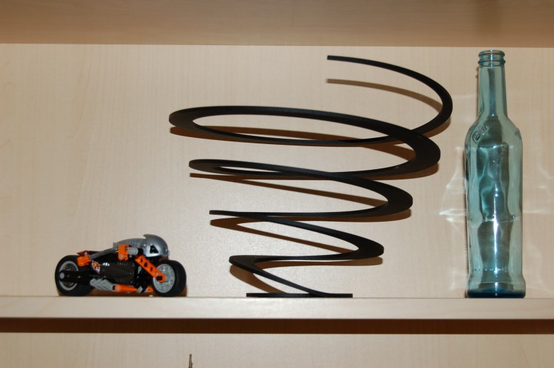

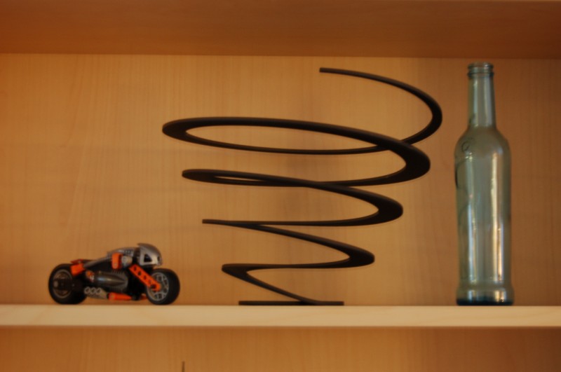

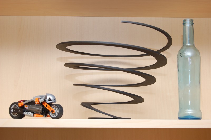

Sarge Skrevet 29. mars 2006 Del Skrevet 29. mars 2006 (endret) Henter denne fra en utstyrs-tråd (om Nikon D50), siden dette er et emne som kanskje interesserer flere: Her er noen enkle bilder som viser spesielt forskjellene mellom direkte og indirekte (reflektert) blitz. Motivet er en lego-motorsykkel, en spiralbolle i mattsort stål og en glassflaske i en Ikea-hylle (bjørkefinér). Man kan ikke sammenligne eksponeringenes generelle lysstyrke, siden noen av bildene er kompensert, mens andre er kjørt på auto. Likevel kan man si at man bør ha blitz her, eventuelt et stativ. Som man ser blir treverket alt for mørkt uten blitz (ser mer ut som bøk enn som bjørk). Bildene er som følger: 1. Uten blitz, håndholdt. Det blir lett uklart slik. Program: Auto. 2. Innebygget blitz. Fungerer godt også på Auto-setting. 3. Ekstern blitz, direkte. Måtte kompensere litt for å få riktig eksponering. Program: P. 4. Ekstern blitz, indirekte reflektert fra taket. Måtte kompensere litt for å få riktig eksponering. Program: P. Legg spesielt merke til skyggene. Legg også merke til at flasken faktisk blir litt mer spennende med direkte blitz, så det er ikke alltid indirekte blitz er det riktige valget hvis man vil ha bestemte effekter. Likevel ser flasken mer "ruglete" ut med direkte blitz enn det den er i virkeligheten, og bildene uten blitz/med indirekte blitz viser vel bedre hvordan flasken ser ut i virkeligheten. Grunnen til at de to bildene med direkte blitz ikke er lysere er fordi hot-spot fra blitzen da ville bli så kraftig at man ville få utbrenning i treverket i hylla. Dette legger begrensning på dynamikken i bildet, som må eksponeres mørkt for å unngå disse utbrenningene. Se spesielt på gråtonene i "motoren" på motorsykkelen for å se hvordan man ved indirekte blitz unngår hotspot-utbrenning fra blitzen. Uten hotspot kan man eksponere lysere og dermed få med mer detaljer i de mørke gråtonene. Det jeg ikke har fått fram på disse bildene er hvor langt blitzlyset strekker seg med hver av de to blitzene. Tror jeg må utendørs en kveld for å få fram det. Det er forskjell på ledetall 11 og ledetall 50 for å si det slik. Det er viktig å være klar over begrensningene i den innebygde blitzen, for den fungerer ikke like bra på alle avstander. Det er like galt å gå for nær som for langt unna. Generelt synes jeg bruk av indirekte blitz gir et ryddigere, renere bilde fordi skygger og høylys (utbrenning) ikke blir dominerende. Spesielt synes jeg skarpt avtegnede skygger kan være sjenerende. Med indirekte blitz (noe som også kan oppnås med profesjonelt lyssettingsutstyr som soft-box etc) får vi nesten illusjonen av dagslys på en lettskyet dag. Utstyret som er brukt er en Nikon D50 med 18-55 kit-linse og Sigma EF-500 DG ST blitz. Disse tingene er imidlertid ikke spesielt for Nikon D50. Synes bildene viser at det kan være viktig å lære seg mulighetene og begrensningene ved bruk av den innebygde blitzen og vurdere om man har behov for en ekstern blitz. PS. Jeg er nybegynner på DSLR selv, og kun å betrakte som amatørfotograf, så korreksjoner og tillegg til det jeg sier i denne postingen tas gjerne imot. Endret 29. mars 2006 av Sarge Lenke til kommentar

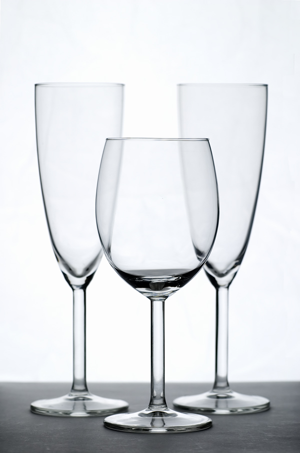

olemm Skrevet 29. mars 2006 Del Skrevet 29. mars 2006 (endret) Om noen er interessert i lære prinsippene omkring bruk av lyskilder, er dette en genial bok: http://www.amazon.co.uk/exec/obidos/ASIN/0...1359592-0560633 Der er det også en innføring i å fotografere glass, som f.eks. flasker, slik at glasset gis definisjon og samtidig ikke har direkte reflekser av lyskilden: (litt kjapt redigert det der altså). Det viktigste prinsippet er det som demonstreres av trådstarter, jo større lyskilde (relativt til motivet), jo mykere lys. Størrelse defineres også av avstand, slik at jo lengre unna, jo mindre er den effektive størrelsen på lyskilden. Når blitsen bounces i taket, er den effektive lyskilden den andelen av taket blitsen effektivt utnytter, ergo mykere skygger. Det andre som er viktig å forstå for å forstå bruk av lyskilder, er at det er tre typer refleksjoner, diffuse, direkte og polariserte, og at visse typer refleksjoner intreffer bare når lyset faller inn i visse vinkler i forhold til objektiv/kamera/bildevinkel. Når lyset kommer rett på et objekt av glass, vil både direkte refleksjoner oppstå, og fravær av slike refleksjoner kan oppnås med å flytte lyskilden utenfor de vinklene hvor refleksjon oppstår - dette området kaller Hunter og Fuqua for "family of angles". Glass er noe av det vanskeligste å fotografere - og det er en ting når de er tomme sånn som i bildet mitt over, men så fort du har væske i har man på en måte en linse i motivet (som lager MASSE trøbbel..) , og så fort det er mer kompekse motiver så må man gjøre kompromisser. Endret 29. mars 2006 av olemm Lenke til kommentar
