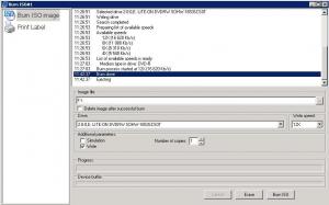

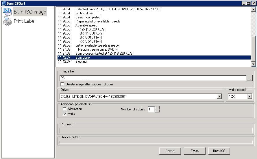

Caddy Skrevet 15. august 2006 Forfatter Del Skrevet 15. august 2006 (endret) på +r plater: (8x) Rundt 10 minutter. på -r plater: (12x) Ca 20 minutter tror jeg.. Har ikke tatt tia nøyaktig :s Nå skal det sies at jeg flashet brenneren i går kveld, med nyeste programvare fra produsenten. (etter jeg oppdaget problemet) Har ikke testet å brenne etter dette, må sjekke når jeg kommer hjem fra jobb.. Edit: Skal også prøve å få nøyaktig tid brukt... Endret 15. august 2006 av Caddy Lenke til kommentar
Caddy Skrevet 15. august 2006 Forfatter Del Skrevet 15. august 2006 (endret) Update på 12x- plater: Endret 15. august 2006 av Caddy Lenke til kommentar

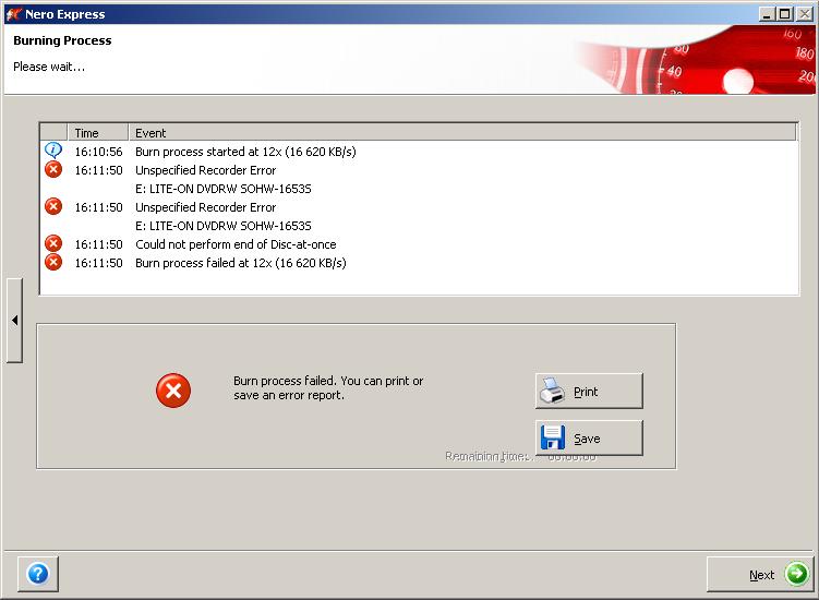

Caddy Skrevet 16. august 2006 Forfatter Del Skrevet 16. august 2006 Update: Brant med nero, historien fortsetter på bildet... Så sto den å loada avsluttningskjermen mens brenneren spant på full guffe. Så frøys PC`en->svenskeknappen.... Nå skal jeg ned med brenneren i morra jah. Lenke til kommentar
