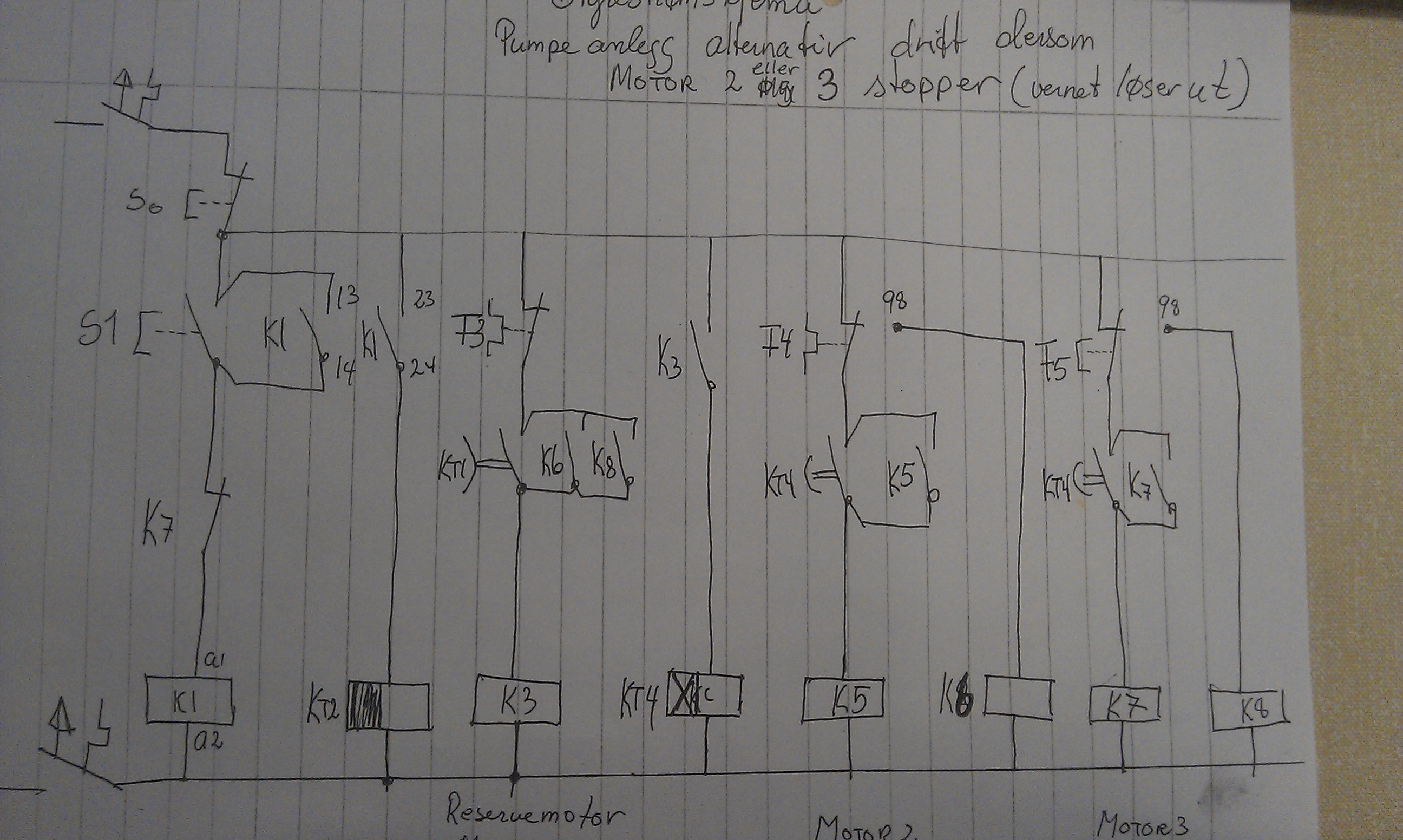

Hei. har fått en oppgave i automasjon, vi skal koble denne tegningen om til PLS :) men må først forklare hva som skjer. Noen som kan forklare ord for ord hva som skjer her ?
det er et styrestrømsskjema, der dersom en motor stopper skal reservemotoren slå inn :)

Ser da ganske greit ut? En standard styrestrøm til K1 med start (s1) og stopp (s0) starter en motor/pumpe som starter nr. 2 som starter nr. 3 dvs alle tre starter med startknappen. Om motor 2 eller 3 stopper, ved at motorvern løser ut, starter k3 en reservemotor.
Antar det er en krets som f.eks skal hindre oversvømmelse hvor det er viktig med en backupmotor om en skulle svikte.
Husker ikke hva de ulike feltene på kontaktorene betyr, antar det har med indikering å gjøre eller en fail safe greie.

faktisk så henger ikke skjemaet ditt ikke logisk sammen. KT2 har relekontakter og har ingen spole som kan trekke inne styrekontaktene. antar KT1 ska styre KT2 NO kontakten? de skal i såfall ha samme navn. det er være ting som kan skje sånn at du mister en pumpe. bortfall av strøm kna det vere. ved større motor så hjelper ikke motorvern. da må man bruke transistor for å verne selve motoren. mister anlegget strømmen så kan starter skapet ha en alternativ strømkilde. et motoranlegg er enkle greier, men ofte så overvåker man anlegget også. man kan også styre anlegget med eksternt utstyr. da lager man til et run signal, alarm, stop, remote signal og feilsignal. med dette har du full kontroll over anlegget. det er heller ikke vanskelig å lage til.
