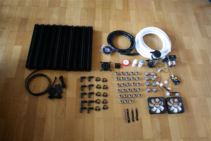

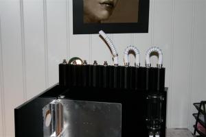

jeg kom ikke i mål med dette, pcen lagde fremdeles støy når jeg var ferdig, så prosjektet ble større, og tenkte jeg kunne jo lage en vannkjølt pc, men jeg synes kabinetter er stygge og liker å bygge ting så jeg satte igang med research, ferden endte på EK waterblocks og cape cora hf passive radiatormoduler. Her er det som foreløpig har skjedd

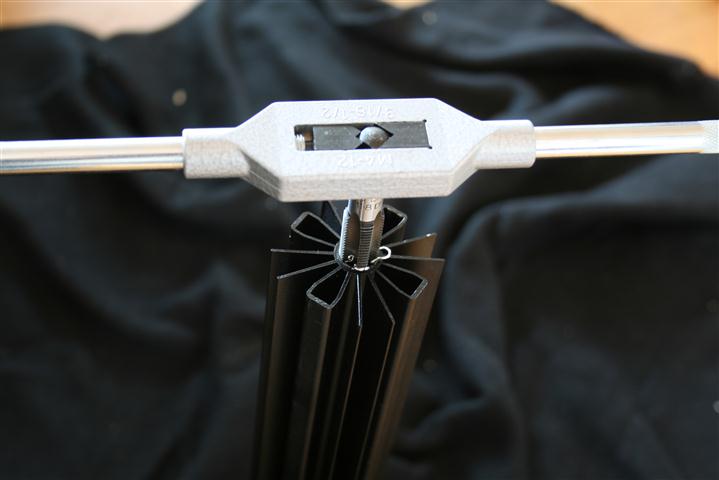

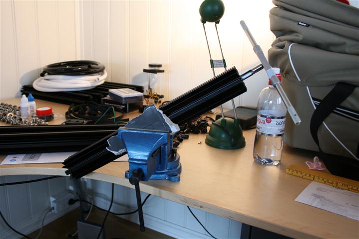

rørene hadde en egen løsning jeg ikke likte utseende på, så jeg lager en egen, her er jeg i ferd med å gjenge dem opp

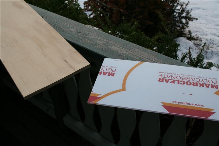

Startet på nytt midt i prosjektet, måtte lage kassa annerledes, den ble ikke pen og kom ikke til å bli pen uansett hva jeg gjorde, men er godt i gang med nytt design som følger under denne posten

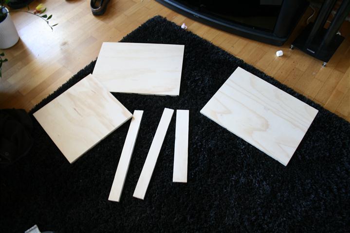

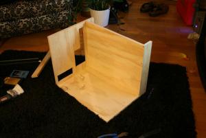

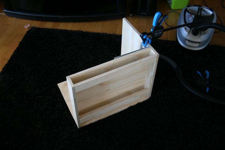

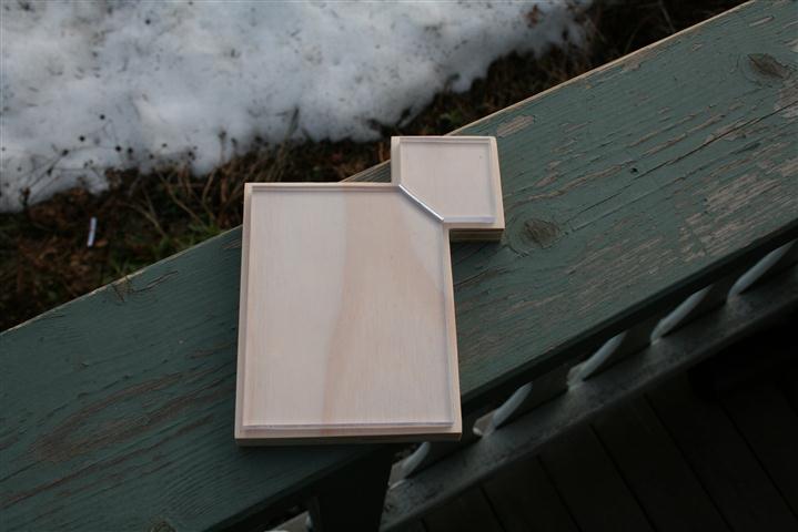

Har gjort endel mål, kappet plater, kappet slangenipler som er vist på bilde, de er alt for lange, så de har blitt endel kortere
Her er platene grovkuttet ferdig

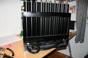

baksiden, oppi her kommer cape cora rørene

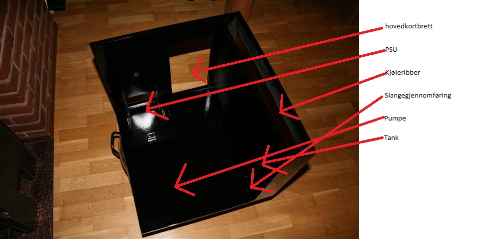

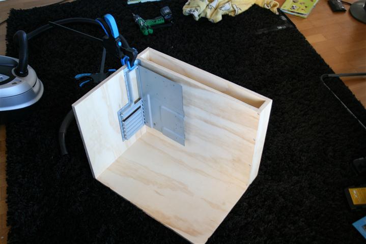

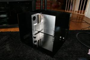

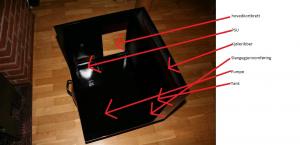

tegner hull for hovedkortbrettet(dette er mitt gamle antec tower)

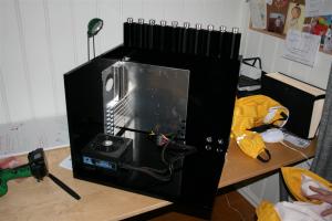

Her er de fleste platene montert i hverandre, er ikke ferdig på baksiden, men det synes ikke. Har laget montering for psu også i forkant. Har igjen å lage hull for gjennomføring av vannslange

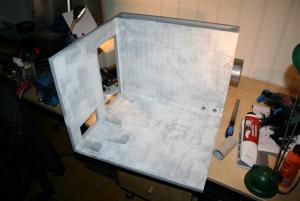

lakkering er igang, tolmodighetsprøve nr1 :)
ser også at jeg må sparkle og pusse mer, noe jeg regnet med, alle ugjevnheter kommer tydelig frem nå.

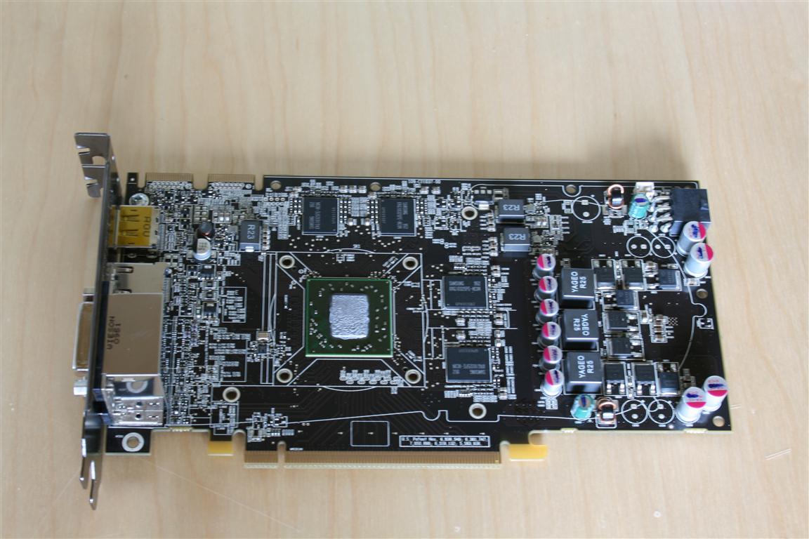

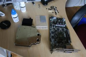

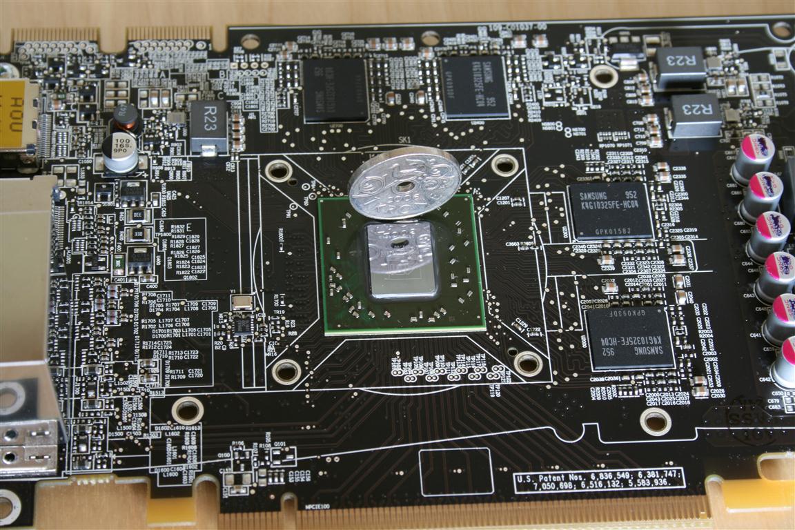

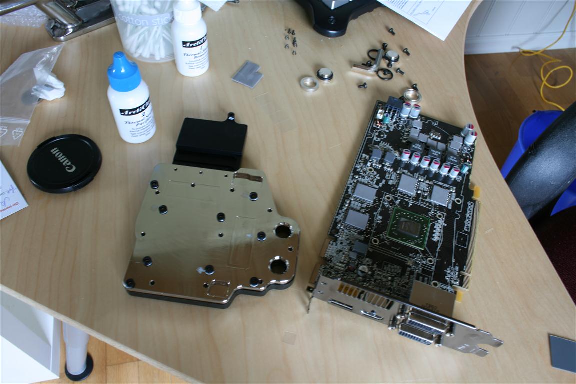

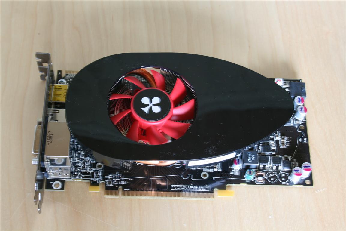

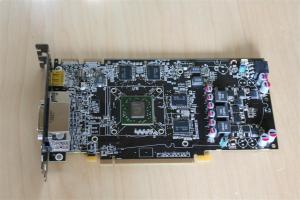

skjermkort ankommet og kjøleblokk har ankommet og det er montert
før jeg startet

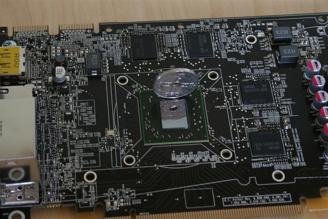

fjernet originalblokken
utstyret for å fjerne kjølepasta
først bare litt papir
så steg 1
steg 2

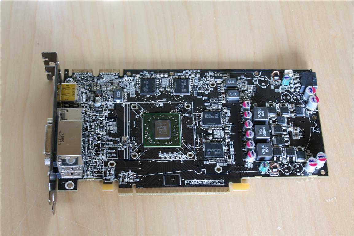

rent skjermkort og kjøleblokka som skal monteres og en liten haug med skruer og rot
kjølepasta biter er klippet til og montert på samtlige små duppedingser, ca 20 biter

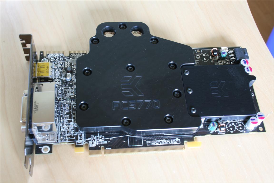

vannblokk ferdig montert

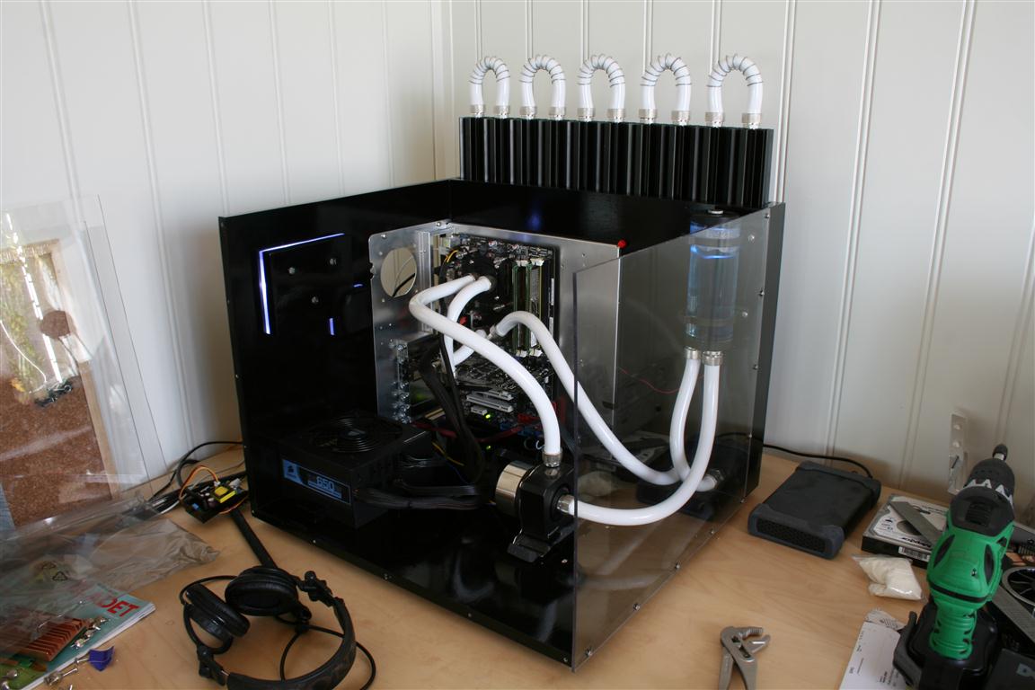

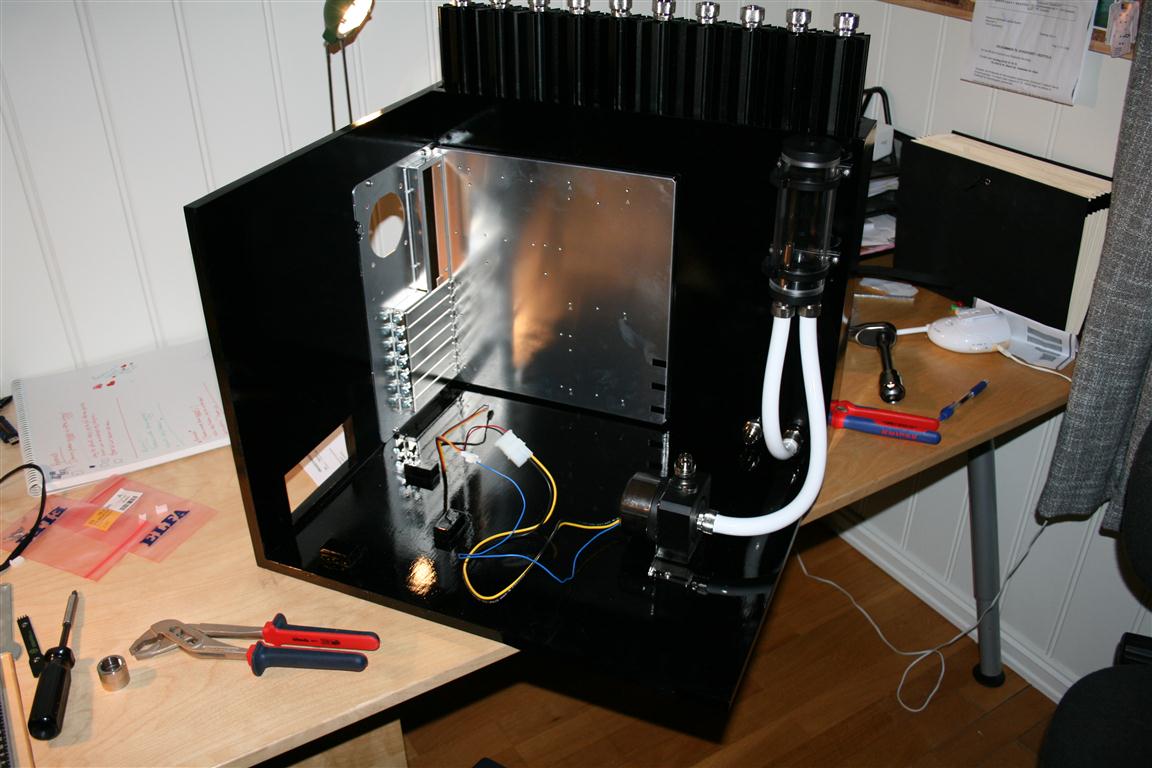

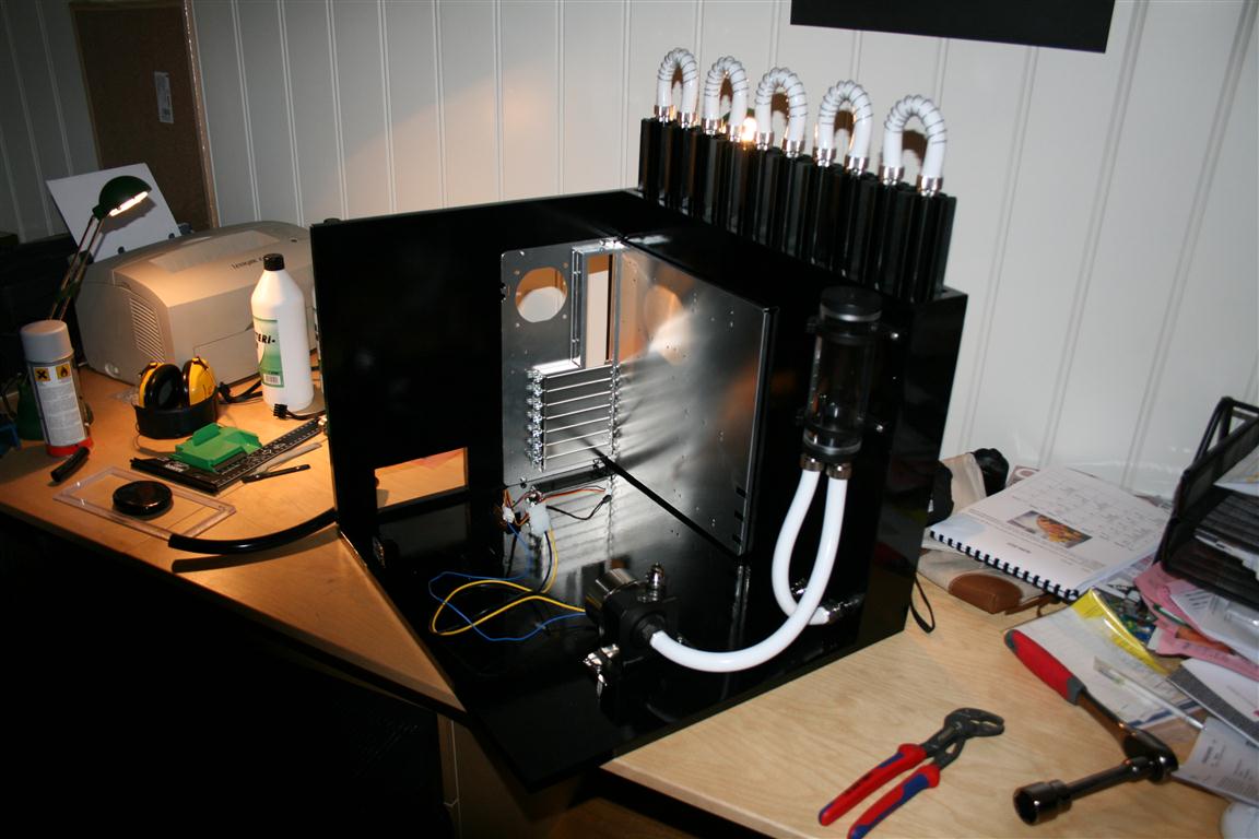

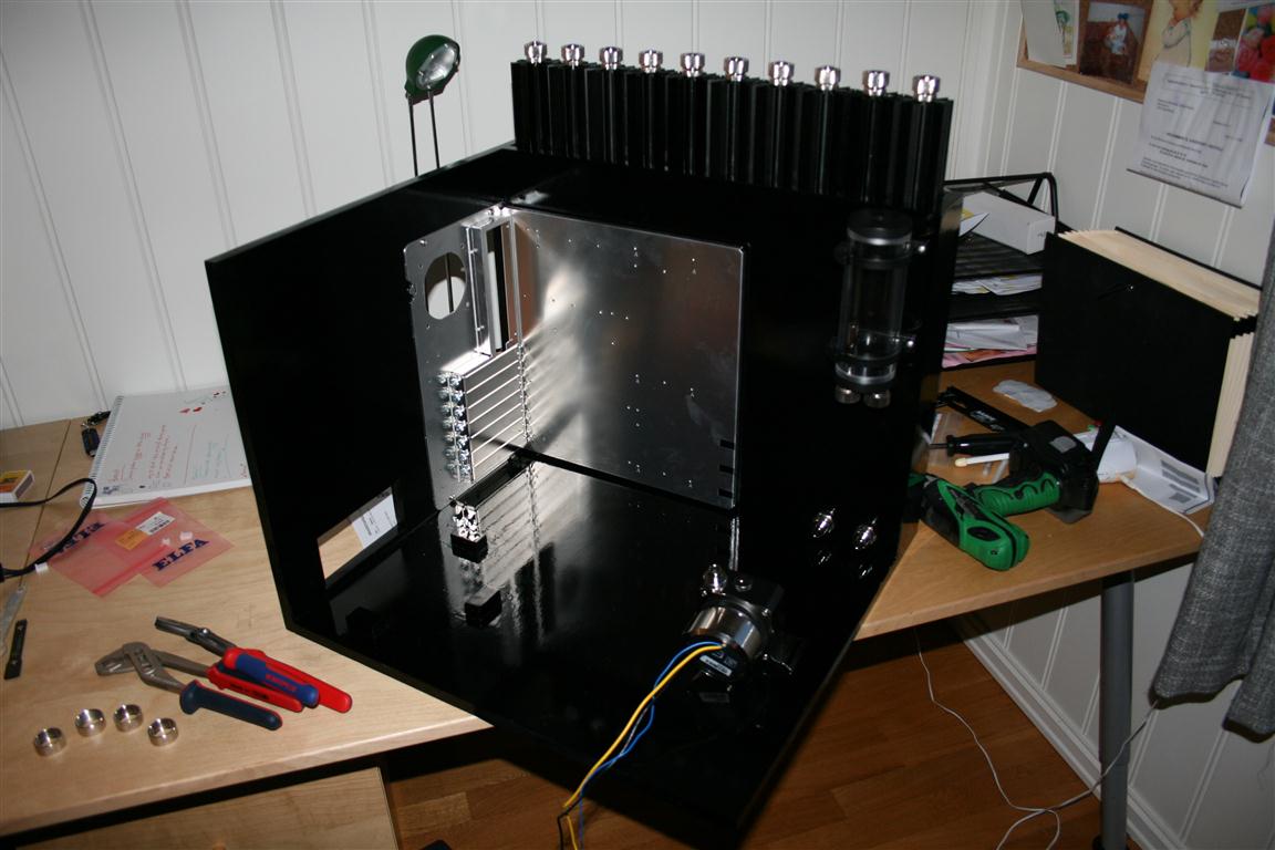

Har startet å sette sammen, lekktest gikk som forventet bra :)
Er endel ledningskaos i kassa, har satt på en vegg, skal prøve finne en løsning for å eliminere alle ledningene inni kassa, har litt plass under kassa som frister å ta ibruk. Holderen for harddisken ble ikke holder for harddisk alikevell, den er i steden bare en dings som lyser. Skal montere en plexivegg i front også. som topp hadde jeg tenkt til å bruke plexi der også, men det blir nok ett solid svart lokk. Varmen har startet bygge seg opp, men temp holder seg under 45 grader ved spilling i en god periode, vurderer å montere et par vifter bakpå som skrur seg på når det blir enda varmere.
Pcen er nå ikke hørbar selv om den står helt åpen under en meter fra øret mitt
kom gjerne med tilbakemeldinger

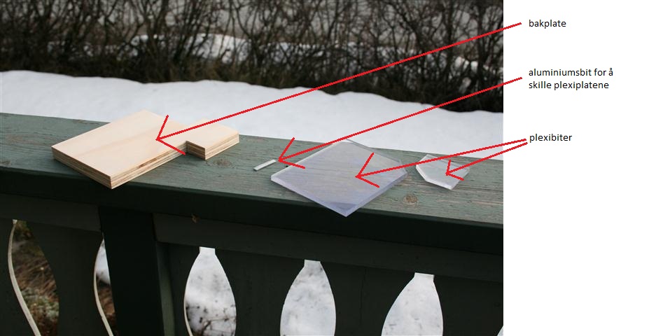

ikke så mye nytt, har hatt flow problemer, fant ut at det hadde kilt seg fast endel aluminiumsspon i cpu kjøleren som jeg fikk fjernet og da økte flow betraktelig. har også laget litt verktøy for bøying av plexiplater til fullføring av prosjektet. Burde jeg starte en ny tråd dersom jeg bygger kabinettet på nytt i versjon 2?
